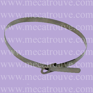

| Cet après midi je viens de m'exciter avec les colliers de soufflets de cardan peugeot, j'ai presque passé plus de temps à essayer de les resserrer et mal que de sortir le cardan .... et à la fin ça a cassé .... Le petit collier j'ai trouvé sur le net comment le serrer, à la pince tout simplement (principe de la photo ci dessous) alors que j'avais pris le tournevis pour soulever une partie et resserrer avec une pince au mauvais endroit, bref à moitié cassé puisque j'ai voulu le reprendre au bon endroit et le redresser avant (là ça a cassé complètement) mais c'est celui là qui me pose problème, quand on connait ça doit être surement très facile ... je l'ai cassé aussi car j'ai essayer de faire deux tours du soufflet et le resserrer comme je pensais mais ça n'a pas tenu, et à force de tordre détordre il a cassé, mais quelqu'un sait comment on le tend ? à quoi sert le petit trou rond ? |

mais j'aimerai quand même savoir comment on serre ce type de colliers, j'ai encore jamais vu ça .... (et quelle merde quand on connait pas)
j'ai aussi l'autre côté à faire à la voiture, donc il me reste un collier neuf de ce type, si seulement je savais comment ça se serre .... |

| je viens enfin de trouver ça sur le net ; il faut donc bien une pince spéciale ou en fabriquer une ... quelle merde !!! j'irai en garage pour en trouver une mais à tous les coups le samedi, tout va être fermé ....

| et la clé spéciale colliers LIGAREX ..... ils auraient pu me le dire chez peugeot je leur aurai ramené le cardan plutôt que de m'exciter avec ça ...

| Bonjour tu n'es pas descendu ?? au sud ? oui ces colliers sont connus depuis !! les années 70 on peut arriver à les remettre avec 2 pinces à bec fin le trous sert à repasser le bout "mort" pour verrouiller le lien en position tendu ! les autres sont vraiment mieux ! mais où les as tu trouvé ? à+ |

finalement j'ai pris un outil que j'ai pour colliers plastique ça a dépanné mais ça n'a pas assez serré à mon gout ... enfin je l'ai monté tel quel, ce matin j'attaque l'autre côté |

| Bonjour les ligaturex ! je sais bien où ça se trouve ! c'est celà qui m'interessent à+ |

| et pourquoi ne pas utiliser une pince a cerclips pour mettre dans les trous ? |

| effectivement les ligaturex c'est bien mieux .. comme je n'avais plus de collier pour l'autre côté j'ai repris l'ancien, j'ai désserré au tournevis là ou on sert avec la pince puis je l'ai repris, ça tenait du tonnerre !!! quand je compare avec l'autre côté ..... hmmm j'espère que ça tiendra ... j'ai pas envie de ressortir le cardan pour ça ....
J'ai aussi vu pour la 1ère fois sous le soufflet un cardan qui ne s'enlevait pas avec un circlips mais c'est juste écrasé sur les crans .... on le sort avec un extracteur, puis on le remet et on retape sur d'autres crans ..... pas futé comme système ..... alors qu'avec un circlips c'est mieux .... quelle époque !! |
