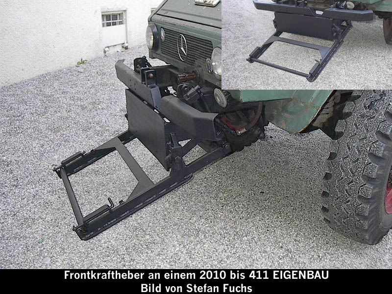

| Bonjour à tous, Je souhaite installer une débrousailleuse à bras (épareuse) à l'avant de mon 411 mais il faut fabriquer un cadre porte outils ad hoc. Quelqu'un aurait-il un modèle à me proposer ?

| Merci pour la photo, c'est impresionnant ! Il me suffirait seulement d'un cadre sans relevage incorporé car trop volumineux. J'ai l'impression que sur une des photos de ton MOg il existe un cadre orange à l'avant ? Nampilly. |

| Voici quelques photos de mon montage . . . . . là,j'en profite pour faire un coucou a tous. le rotor fait 80cm de coupe et est a 2m50 et je pése 74kg . . pour le montage a l'arriere je retourne simplement le rotor. marque ferri env.340kg. |

| Bonsoir, y a pas de risque pour le chassi ? |

| Faudrait peut être brider la suspension... |

| Merci à tous pour vos photos et conseils. Je retiens particulièrement le superbe reportage photo de "gamin 08" qui me conforte dans mon idée de montage frontal puisque ma future bécane sera juste un peu plus lourde. Pour la chassis c'est sans risque, le seul problème, on le voit d'ailleurs sur les photos de "gamin 08" c'est le jeu important de la suspension Unimog. Je pense effectivement brider la suspension avec une chaine ou un tirant quelconque pour limiter les effets de pompage.
Question pour gamin 08 :
Comment fais tu pour atteler l'épareuse ? Pour ce qui me concerne, comme mon relevage arrière n'est pas très costaud j'utilise actuellement un cric de voiture pour amener l'épareuse au niveau des points de fixation. A l'avant comme je n'aurais pas de relevage du tout...le jeu du 3ème point est-il suffisant ? Existe t'il une astuce dans le montage ?

| excuse moi pour ce retard.voici la réponse . . saxby ,a l'origine electrique mais remotorisé avec un moteur et boite de deudeuche . |
