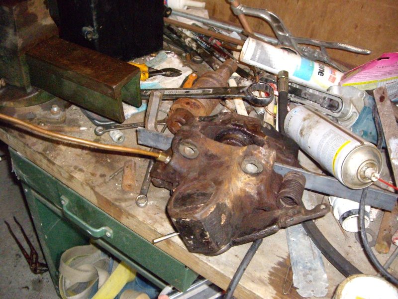

MessageSujet: 406   Jeu 19 Mai 2011, 22:05
Bonsoir a tous,
Aujourd'hui j'ai reçu les câbles de frein a mains, la référence pour moi est bonne.
Mais le câble est trop court quand je le monte le câble n'a plus de jeu et j'ai du dérégler l'étrier voir photo qui peu me dire si il y a plusieurs référence ou dimension car demain je retourne cher mercedes pour les rendre.
Merci d'avance et je mets des photos de la restauration des étriers.
manu

MessageSujet: 406   Jeu 19 Mai 2011, 22:07
LES ref 4064200685/4064200785
