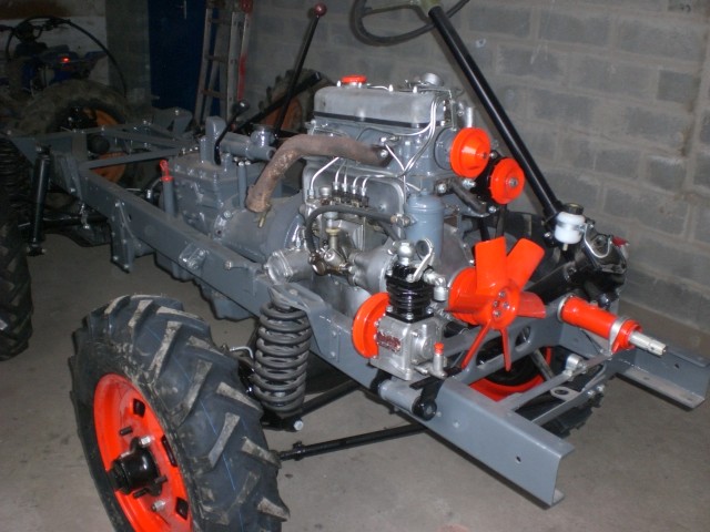

MessageSujet: Re: restauration 411-110   restauration 411-110 - Page 3 Icon_minitimeSam 22 Nov 2014, 14:06
bonjour tout le monde quelques news du mog et de sa resto j'ai donc ajouté une pdf lattérale , donc pignons roulements ....
restauration 411-110 - Page 3 Cimg3411
restauration 411-110 - Page 3 Cimg3412
restauration 411-110 - Page 3 Cimg3413
restauration 411-110 - Page 3 Cimg3414
ca n'a pas été sans mal car en remontant plus moyen de remettre la grille des vitesses elle touchait sur le corps de la pdf
il y a donc plusieurs type de grilles heureusement j'avais une autre boite avec la bonne grille
restauration 411-110 - Page 3 Cimg3415
restauration 411-110 - Page 3 Cimg3416
par contre je ne comprends pas il y a une grille avec 3 positions sur l'inverseur et une avec 4 positions a quoi sert la quatriéme ?
restauration 411-110 - Page 3 Cimg3417

MessageSujet: Re: restauration 411-110   restauration 411-110 - Page 3 Icon_minitimeDim 23 Nov 2014, 09:17
d'autres photos de l'ensemble
restauration 411-110 - Page 3 Cimg3418
restauration 411-110 - Page 3 Cimg3419
restauration 411-110 - Page 3 Cimg3421
restauration 411-110 - Page 3 Cimg3422

MessageSujet: Re: restauration 411-110   restauration 411-110 - Page 3 Icon_minitimeDim 23 Nov 2014, 09:40
restauration 411-110 - Page 3 427380
il est destiné à aller dans un musée Laughing
restauration 411-110 - Page 3 879833

MessageSujet: Re: restauration 411-110   restauration 411-110 - Page 3 Icon_minitimeDim 23 Nov 2014, 16:10
en effet, super boulot !
mais ... pourquoi ce mélange de couleurs ? restauration 411-110 - Page 3 761908
Nombre de messages : 5455
restauration 411-110 - Page 3 Empty
MessageSujet: Re: restauration 411-110   restauration 411-110 - Page 3 Icon_minitimeDim 23 Nov 2014, 18:01
je suis un peu comme toi Denis pour les couleurs scratch

MessageSujet: Re: restauration 411-110   restauration 411-110 - Page 3 Icon_minitimeDim 23 Nov 2014, 18:43
salut comme le proverbe le dis les gouts et les couleurs .....
d'un seul ton je trouve ca trop fade ! et le rouge met en valeur les options ...
