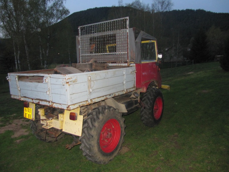

Voilà une photo de la bête que je convoite
Déjà qu'il est triste mais bon il a un treuil av ,prise de force donc av et arrière le moteur tourne est n'a pas de fuite,les vitesses passent bien et il freine, mais bon il faut le reprendre depuis le châssis pour avoir un véhicule en bon état alors si au final je ne peux pas avoir la CG

bel engin ,pas trop rouillé semble 't il !
une purge des freins pendant son temps de léthargie , serait utile , le vieux lookeed chargé de flotte va tot ou tard gripper les freins , autant le changer tant que ça marche
