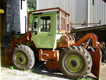

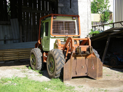

salut,
voici la bête :

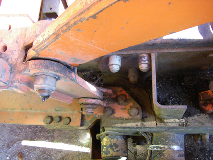

je viens de m'apercevoir que la cornière qui maintient la base du verrin du tablier est fendu, je ne sais pas comment j'ai pu manquer un défaut aussi gros
cette pièce est directement est vissé à la fois au chassis et au pont arrière, si roger ou quelqu'un d'autre à un conseil pour le démontage, allez y !

Vraiment beau ce tracteur,pas massacré Shocked . Tu ne peut pas soudé sans démonter?

je suis pas expert mais je pense qu'il faudrait la souder des 2 cotés pour faire du bon boulot, je vais trouver quelqu'un qui sait et qui verra ça en 3D.

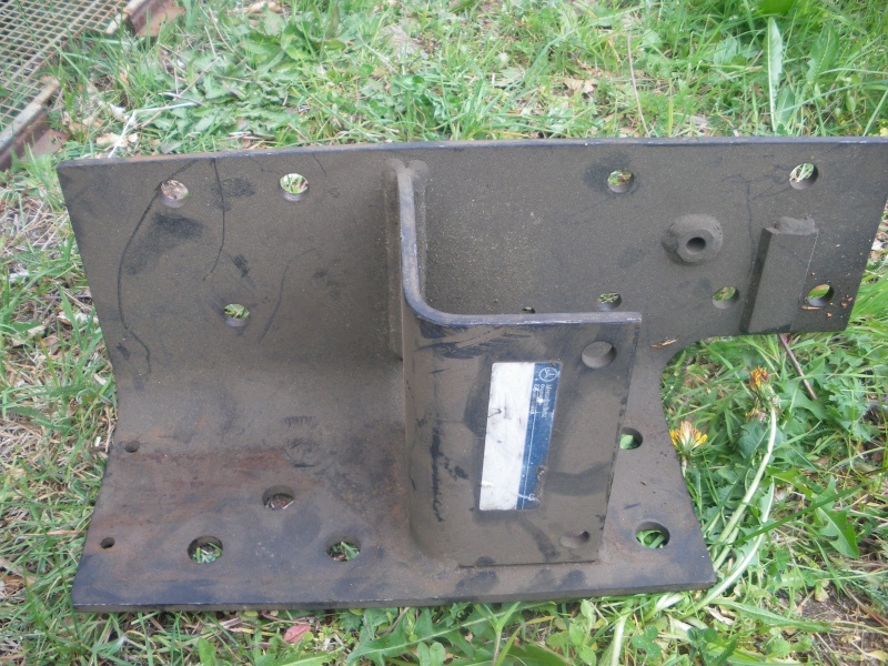

bonjour jo, je suis un humain , i la piéce cassée tient le pont en place, c est un peu le fusible du chassis car les bras du tablier sont fixés dessus , tu peut la soudée ,mais tu doit la démontée , je dois avoir une piéce neuve , pour la soudure tu dois faire un trou de 6 a 8 en bout de fissure ,tu champsfrénes des deux cotées et tu soudes sans bouché le trous , bravo pour l achat,

Si tu veux bien, je vais profiter de tes lanternes encore un peu pour éclairer les miennes :
est ce que la pièce est délicate à démonter ( caler le trac ? poser le tablier sans pression ou avec ? caler le pont...?)
A quoi sert le trou qu'il ne faut pas boucher ? (je ne souderais pas personnellement vu mon niveau de débutant)
