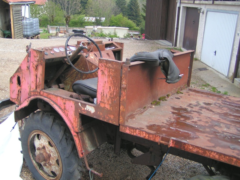

Gustave, ça ne serait pas celui là ton unimog ??
mais si ce n'est pas le tien je peux te dire ou il se trouve, c'est pas trop loin de Chamonix
Boite 401 bloquée 2011-010

Eh, eh ! Oui, Sepele et bravo ! C'est bien le 401 en question qui était chez un ami à Servoz. Comment l'a tu trouvé ?
Je l'ai enlevé la semaine dernière pour l'emmener dans l'Ain où on vient d'acheter une 'tite maison : Moins cher que chez moi à Chamonix où on ne peut plus vivre hélas... et où heureusement on a conservé un 'tit chalet d'alpage où se trouve mon 411.110.
Pour répondre à ta question, oui je peux prendre une photo du pont. Je vais m'y coller un de ces soirs, mais le maniement informatique, chuis un peu allergique et je remet toujours au lendemain. J'ai pris des photos de la boite et des pignons ainsi que de la grille. Pour finir, le joint spi de sortie de boite vers pont avant est sans doute foutu. Je viens de lire ton exposé sur l'opération que tu as faite : bravo ! mais ça me fait un peu peur de me lancer ds cette aventure, surtout sans les outils adéquats...

Il n' y a qu'un modèle de Momog monté avec des ponts équipés de trappes ,c'est le 70200 fabriqué par Boehringer.
Boite 401 bloquée Img09610
Ces ponts un peu spécifiques ,ont des moyeux cylindriques alors qu'ils sont coniques sur les autres modèles.
Le 70200 est équipé du 636.912 , on le reconnait facilement , la culasse est en 2 parties.
Si c'est un 70200 (en tout cas de loin ça y ressemble), tu as fais un bon investissement , c'est la toute première serie d'Unimog fabriqué à 600 Ex entre février 49 et Mars 51

je me disais bien que c'était pas un 401 sur la photo à cause de la cabine mais bon, ... pas pu aller le voir de près à Servoz

si c'est un 70200, tu devrais le remettre dans sa configuration d'origine, comme ça si tu le vends tu peux acheter 4 411 ! ou 5, ou 6 !

Oui, c'est bien le même pont que les 70200 ! Mais le pont avant n'est pas identique et ressemble aux "normaux" c'est à dire sans trappe.

Merci Sepele pour ta participation. La verrue a été ajoutée pour faire passer la durite d'amenée d'air a la prise sur moteur. Ce mog était dans une remontée mécanique où le but était qu'il assure les transports dans des conditions difficiles et il n'y avait pas de "moggers" qui se souciaient de la conformité... Le filtre a été remplacé par un filtre approximatif, d'où la transformation. Quant au volant, Fred vient de m'en proposer un que je vais prendre.
Denis, je vais envoyer des photos à l'adresse que tu m'as donné, je ne sais pas si je dois tout envoyer (fichier lourd) ou seulement quelques unes. Je vais voir avec Fabien
merci à tous.

tiens je viens d'en revoir un sur la baie, il a aussi la patte sous la benne, au niveau du caisson de batterie (s'il y en avait un) ... cela servait à fixer quoi ? Quelqu'un saurait il ?
Grandloup, regarde le joli petit relevage pneumatique d'origine à l'arrière scratch ... je crois que j'ai encore deux vérins pneumatiques de 2010 quelque part (plus petits en diamètre que ceux d'un 401)
http://cgi.ebay.de/Unimog-411-o-Motor-Ackerhydraulik-Getriebe-Achsen-/200610457648?pt=DE_Auto_Motorrad_Fahrzeuge_Nutzfahrzeuge&hash=item2eb550a830

La patte en question sert à fixer des tubes de poussée qui retiennent la plaque avant porte outils ( pour pousser une lame chasse neige par exemple). Le mien (le 2010) en comporte aussi de chaque côté mais hélas je n'ai pas la plaqiue devant, ni d'ailleurs lame ni compresseur...
Les beaux vérins arriere ne me serviraient à rien sans le compresseur. C'est vrai que ça fait envie...
Sepèle, j'ai retrouvé quelques photos de mon 411 au sommet du Brévent ! Pas toutes hélas, mais bon, je vais t'en envoyer demain. (faut que je les re photographie avec mon numérique avant de les poster).
