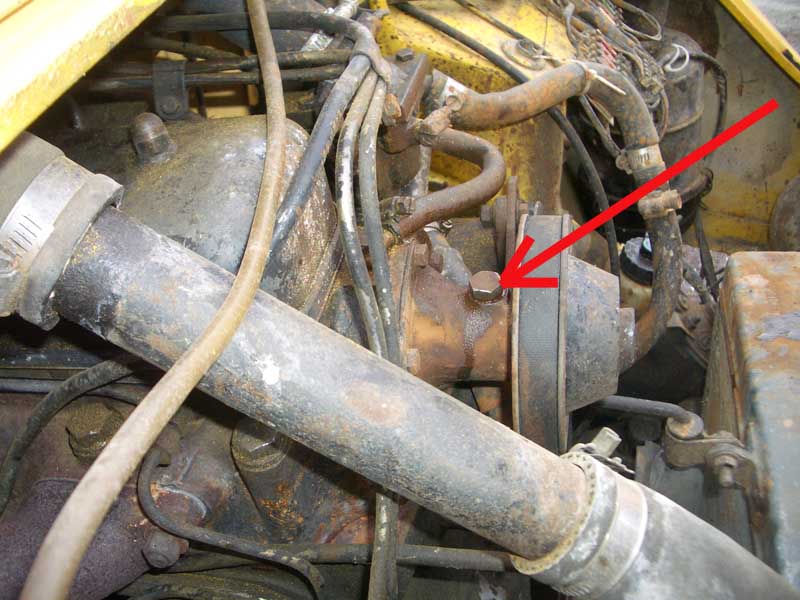

MessageSujet: Re: 411: problème sur la pompe à eau   Dim 01 Fév 2009, 21:19
avatar
Nombre de messages : 1039
Age : 67
Prénom : Henri
Année : 1966 / 1972
MessageSujet: Re: 411: problème sur la pompe à eau   Dim 01 Fév 2009, 21:20
Ce boulon est le remplissage d' HUILE de la pompe à eau. Histoire de la lubrifier à vie
Manuel d'entretien 411

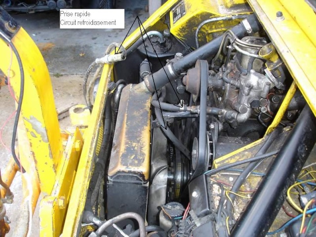

MessageSujet: Re: 411: problème sur la pompe à eau   Lun 16 Fév 2009, 17:56
Surprise ce we en remplacant ma pompe a eau + courroie : une prise rapide extérieur pour brancher sur le circuit de refroidissement ?
A quoi cela peut il servrir ?
Pratique pour vidanger proprement, mais des durits qui se promenent avec les risques fuites supplémentaires.
Cela pourrait aussi servir de rechauffeur gazoil...
