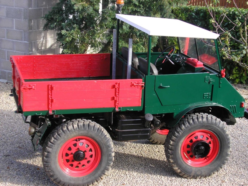

Bonjour David,
L'huile est de la 15W40. Je pense ne changer que les coussinets de bielles et la pompe car je n'ai pas envie de démonter le moteur et donc la cabine. Je pense faire cela en ne retirant que le carter du moteur.
En effet, pour la restauration, j'ai déjà retirer la cabine et cela m'a demandé beaucoup de temps pour la remettre en place.
Ci-joint des photos de ma restauration et j'en profite pour remercier, Fabien, Etienne, Fred, Crob, Mich et Zombinis pour l'aide qu'ils m'ont apportée.
A bientôt,
Didier.

Je me suis rendu compte que mes photos de restauration ne sont pas passées et je ne comprends pas pourquoi?

Joli engin, ces jantes c'est vraiment sympa , la découpe des portes ? c'est pour laisser le gousset renforcer la cabine ??
