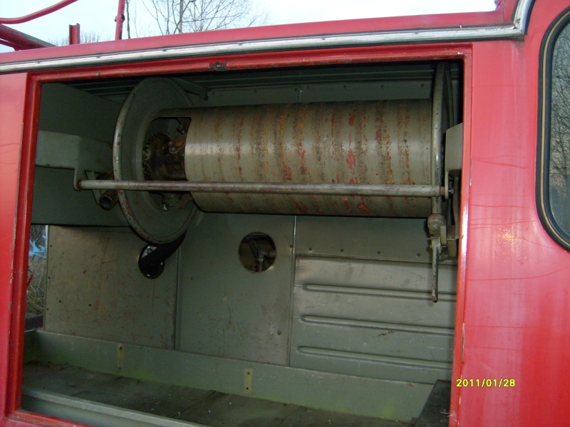

voici quelque photo de l'interieur de la cellule. compartiment rangement

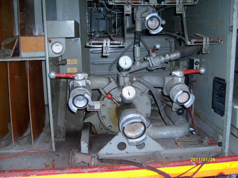

a l'arrière les sortie pompe (160m3/h)

devidoire de tuyau dessous il y a un bac coullissant vers l'arriere pour mettre une civière

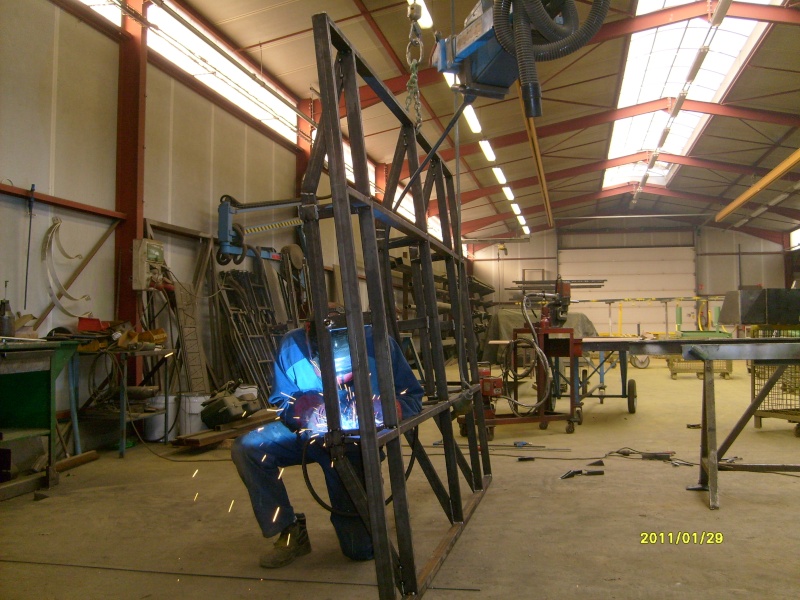

voila donc après debit du tube je commence l'assemblage

moi en plein travail de soudure

et voila y me reste plus qu'a faire le plancher et les ridelles..

Tu ne risque pas d'avoir un problème avec le cadre de ton plateau? il va être boulonné sur le châssis et il va le rigidifier !!

bonjour André la cellule de pompier avait exactement les memes ancrages et tout bouloné fixe.. ma partie mecano souder et en tube 50/30/2 solide mais egalement très souple donc je pance que je n'aurais pas de probleme coté torsion de chassis.. merci pour l'info a+ Wink

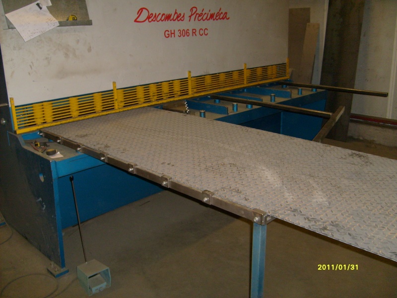

bonjour voici une photos de debit de tole (mon futur plancher)

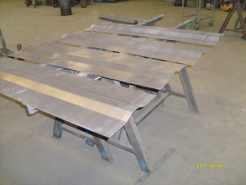

et pliage des toles de ridelles

voici le resultat si j'ai le temps je ferai le cadre demain..

Tu me fait baver: Cisaille ,presse plieuse...Je crois que j'ai loupé ma vocation
Ta Duchene , elle attend pas des petits? Si oui garde m'en un lol!
Pour les ridelles c'est de la tole de 3? Elles seront balaises.Bonne continuation.

euh DUCHENE c'est le nom de mon chef d'atelier la presse plieuse c'est une COLLY et désolé jcroi pas quelle soit enceinte! lol! la tole est en 20/10ème c'est sur c'est balèse mais faudra un peut de poid sur les roues arrière pour la motricité..
