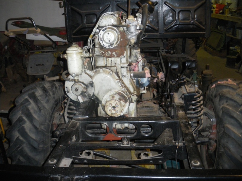

| Sujet: Re: OM636 arrêtoirs de vis de fixation de la roue dentée d'embrayage Sam 11 Déc 2010, 18:37 | |
| ça y est, le moteur est dessus, non sans mal quand on est seul. Et je remercie aussi et encore Etienne sans qui je serai resté bloqué. Etienne j'ai même récupéré les vis de fixation du moteur dans les pièces que tu m'avais ramené la dernière fois , je te dis pas comme j'étais content de les y retrouver !!! le moteur a le numéro de série 636.914-10-059856 Quelqu'un saurait m'en dire un peu plus ? Je ne sais plus qui m'avait donné les détails de l'autre moteur mais je ne retrouve plus le post sur unimog mania
