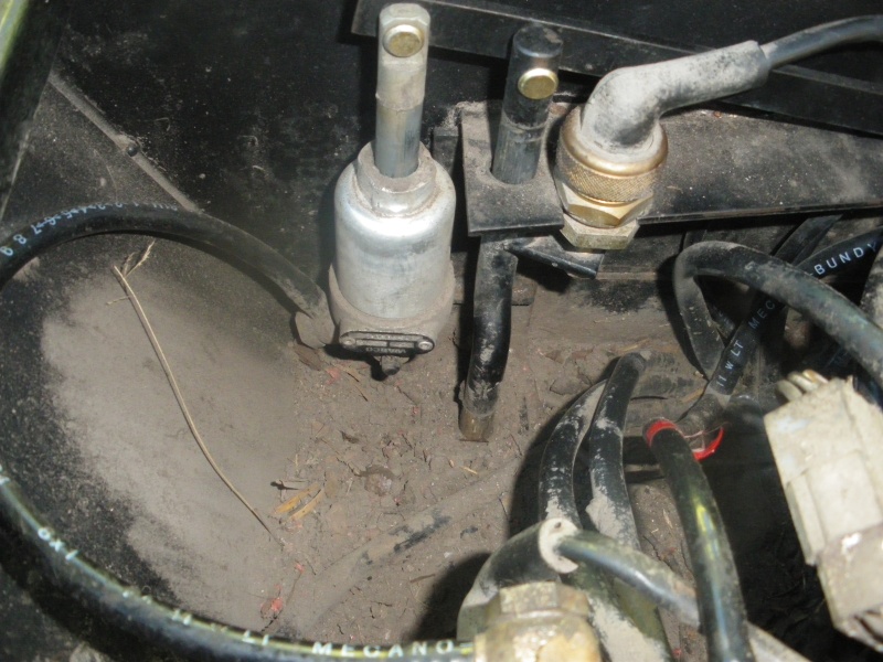

MessageSujet: Re: RESTO D UN MB 1500 AGRICOLE EN FORESTIER   Sam 11 Déc 2010, 17:42
le probleme vient de cette commande,il faut la graissee[img][/img]
