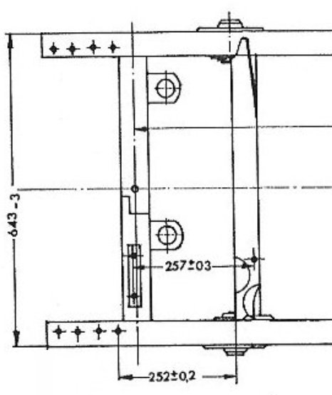

Pour repondre a cousinhub : quels photos de plus tu voudrais du cochet on voit déja celui ci sur les photos postées.
Sinon moi j'aime bien celui-ci Unimog 421.141 de Manu Haute Savoie Croche10
Sinon vas voir le site http://www.unimogfreunde.de/technik-tipp/index.html#ROCKINGER-Anhängekupplung
Pour repondre a spele , oui ma direction c'est une direction hydraulique ZF-GEMMER A4214600001 c'est pour cela que je suis en hydraulique sur mon treuil.

pour les photos, c'est surtout les points de fixations qui m'intérresse ! je voudrais en bricoler un mais je n'arrive pas a résoudre ce problème , je veux le mettre plus bas Unimog 421.141 de Manu Haute Savoie 418929

Tu dois te fixer soit sur l'arrière de ton cadre ou sur la traverse arrière.
Va voir les solutions sur le site
http://www.unimogs.co.uk/accessorydetail.asp?t=TOW-HITCHES FOR UNIMOGS&s=8
Unimog 421.141 de Manu Haute Savoie Croche11

Je pense que quelqu'un de ce forum a fait un système amovible qui se reprend sur l'attache d'origine.... scratch

j'ai déja plusieurs exemples que certains mogeurs m'ont donné, mais pas toujours facile a reproduire !!! Unimog 421.141 de Manu Haute Savoie 616391 (je veux vraiment quelque chose de costaud mais pas trop encombrant !)

Celui-ci était monté sur le 1450
Unimog 421.141 de Manu Haute Savoie 00311
