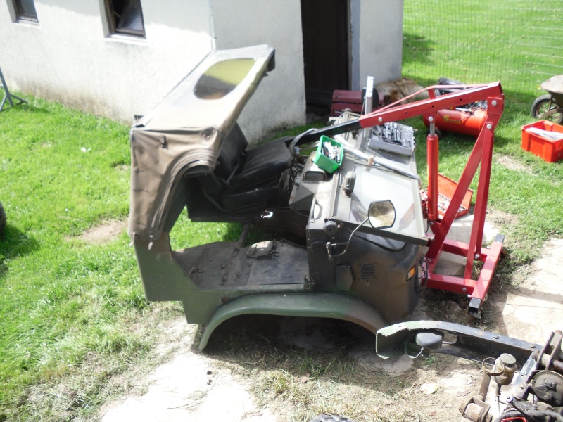

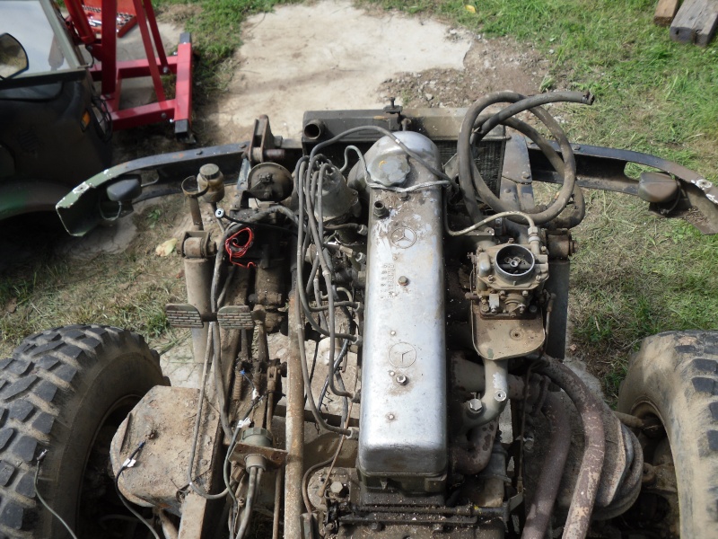

| je dois être chanceux par rapport a vous car j'ai vu que certains ont eu beaucoup de travail, moi je ment sors très bien, j'ai juste du refaire mon moteur ( segmentation, coussinets de bieles et de villebrequin, joints spy, joint de culasse etc )et quelques minis travaux sur la carrosserie (bas de porte gauche et droite, et la boite a outils sous le siège passager) j'ai dons fait un grand nettoyage au karcher, ensuite nettoyage complet au nettoyant ( major X100 produit du taf hihihi), pour refaire les zones de rouille j'ai utiliser du syntho fibres, un coup de ponçage et tout repasser au blackson ( cabine, chasis,) modifications apportées: création d'une rampe de phares ( 5 phares de 2 ampoule de 70w chacune ) voila ce que j'ai fait sur mon engin, pas grand choses mais avait rien besoin de plus voici quelques photos avant démontage partie démontage cabine et moteur |

| t'as déja bien bossé ! c'est pas tout le monde qui enleve la cabine ...
et tu fais quoi avec ce beau 404 ? |

| on a préferer démonter la cabine, car c'est beaucoup plus simple que de démonter la partie pont avant etc, il nous a fallu environ 3 bonnes heures et la cabine était posée par terre et ce qui ma permis de refaire les 2/3 réparation de carosserie mon 404 va me servir en priorité a faire du bois ( en moyenne 300 m3 de chauffage par an ), sinon pour faire des ballades, sorties, passer du bon temps |
