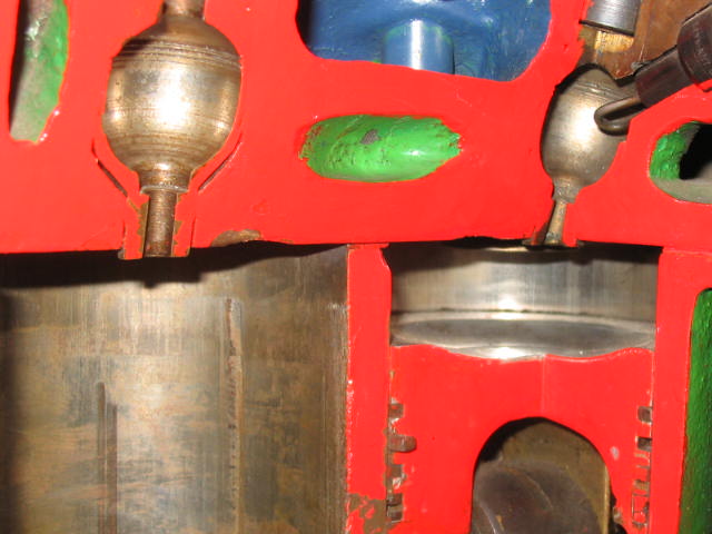

bonsoir, le moteur de mon mog claque aussi, au ralenti on entend un bruit qui disparait quand on accelere, est il possible de savoir si c'est une bille de prechanbre de conbustion qui est passée dans le cylindre en demontant les injecteurs.ce claquement peut il venir d'autre chose: soupape, bielle...
Nombre de messages : 6446
bruit moteur 411 Empty
MessageSujet: Re: bruit moteur 411   bruit moteur 411 Icon_minitimeLun 01 Nov 2010, 19:31
le 411 claque beaucoup à froid et à faible régime , si ça disparait dans les tours ,c'est que tout va bien!
Nombre de messages : 3452
MessageSujet: Re: bruit moteur 411   bruit moteur 411 Icon_minitimeLun 01 Nov 2010, 19:47
en enlevant l'injecteur tu vois les billes .... attention, toutes les versions de mog n'ont pas les billes, les derniers modèles ne l'avaient plus ..... mais tu le vois, il y a deux pattes qui viennent des cotés pour soutenir la bille .... si je retrouve ma vieille chambre je te ferai une photo (là c'est pas gagné) ou je me demande même si on ne voit pas la bille en enlevant une bougie de préchauffage .....
là il n'y a plus de bille
bruit moteur 411 Om_63610
