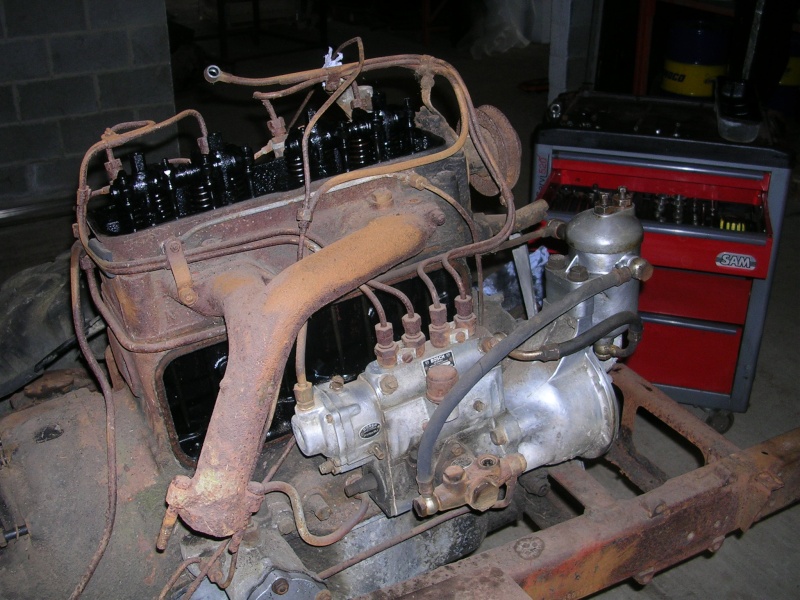

| Salut les moggeurs, Après qqe mois d'arrêt forcé, la resto de mon 401 a redémarré. Je compte redémarrer le moteur. Pour cela, j'ai: - nettoyé filtre à gazoil et son support - nettoyé filtre à huile et son support - fait l'appoint d'huile à la pompe d'injection - rincé à l'huile bon marché le bloc et fait l'appoint avec de la sae30 - enlevé le cache culbut et véeifé que toutes les soupapes remantaient - vérifié le démarreur Pour lapompe à huile, je compte faire confiance au mano. Ce jour là, je compte sur un mécano moteur diesel; mais si je me prépara à une connerie, de grâce prévenez-moi! Po ur la membrane de pompe d'inje ction, j'ai vu sur un post quon pouvait démonter l"arrière mais la mienne est un pu différente, je ne sais pas si ja peux; Voic qqe photos: |

| Tu auras la réponse avec ce lien : https://www.unimog-mania.com/operation-detaillee-astuce-f69/calage-pompe-sur-636-t1436.htmUn petit truc concernant la dynamo , si ton régulateur est branché dessus, raccorde le à une batterie. Ce genre d'équipement n'aime pas trop fonctionner à vide. Comme ton cache-culbuteur et ton carter de distribution sont ouverts, mets un peu d'huile sur tes les poussoirs et tes culbuteurs. Ca leur évitera de tourner à sec le temps que le pompe s'amorce. Côté pompe si tu veux graisser le coulisseau de commande . Tu démontes le petit carter côté embrayage , là ou arrive la durite qui vient de la pipe d'admission. Ils n'ont pas tous la même tête mais fonctionnent tous de la même façon Il faut que tu t'assures que la tige qui est raccordée à la membrane est bien mobile. Si ne n'est pas le cas tu mets de l'huile et tu la fais bouger jusqu'à ce qu'elle coulisse sans point dur . C'est un pb courant sur cette pompe car on ne pense pas forcement à mettre de l'huile dans ce carter alors qu'il y a un petit clapet au dessus qui est fait pour ça ! Contrôle aussi tes bougies de préchauffage , avec le montage des éléments en série si une seule est HS il n' y a rien qui chauffe Concernant la distribution je ne toucherais à rien , vérifie simplement avec les repères que le calage est bon. Ce moteur est rustique et trés solide , tu ne devrais pas avoir de pb . @+ |

| Etienne a bien raison de te conseiller de verifier l'étanchéité de la membrane, car si le moteur démarre, et que la membrane est defectueuse, il va s'emballer ( le moteur , pas Etienne...) immédiatement, avec les conséquences désastreuses que ça peut avoir.... voici la methode offiiciellle |

| Le carter de la membrane est bien pourvu d'un clapet mais quelle quantité et quelle huile doit-on mettre? |

pour la membrane ! du moment que c'est de l'huile!! 10/30 ou 50 !! peu importe ! faut pas que ça sèche !

| Le compartiment "membrane" est équipé d'un petit orifice à clapet qui, à mon avis est juste à l'applomb de la tige de membrane; ce qui permet de la lubrifier sans ouvrir.Donc une llichette suffit.Qu'est-ce que j'en apprend sur ce forum. merci les gars. Ben |
