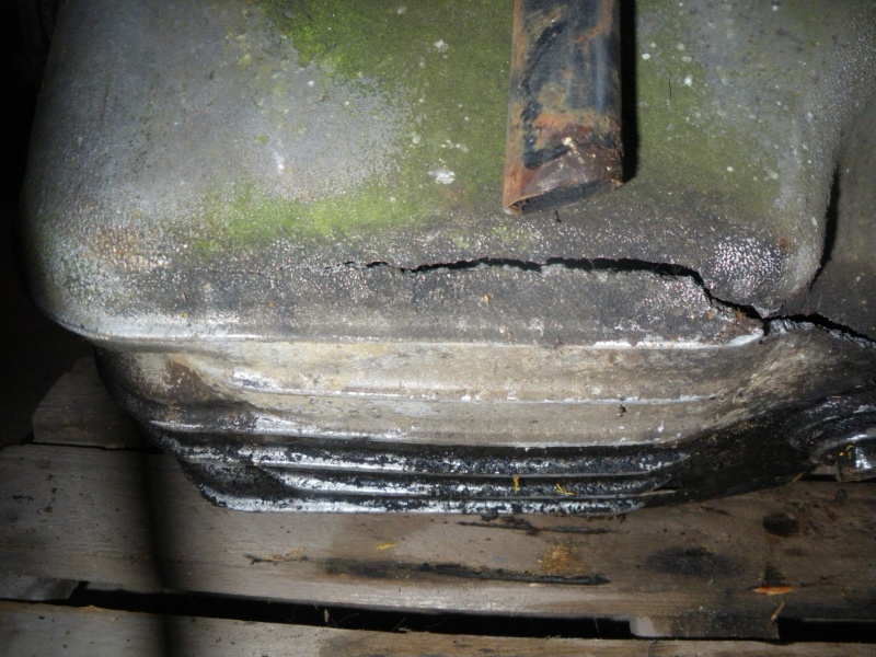

le v'là comme je l'ai eu, enfin même pire car j'avais enlevé la culasse, je ne pensais jamais récupérer le tout, un transporteur pas cher m'aura permis le contraire ....
le moteur carter enlevé, pas une trace de rouille malgré la fente
J'ai mis le carter que m'a donné mog88 que je remercie au passage, à noter que les renforts de fixations de l'avant sont différents, pourtant lea référence sur le carter est la même, donc le mien avec la fente
et l'autre

mince j'ai supprimé le message initial ... grrrr ça fait déjà la 2e fois que je clique sur editer au lieu de citer .... pffff
allez je reprend juste les photos de l'annonce .....
voilà le bestiau

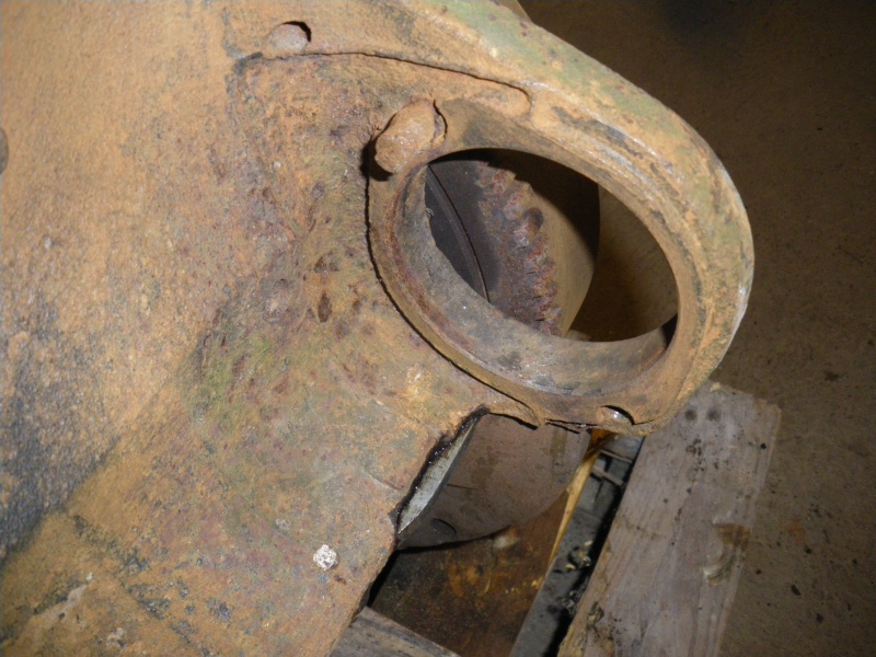

le carter fendu

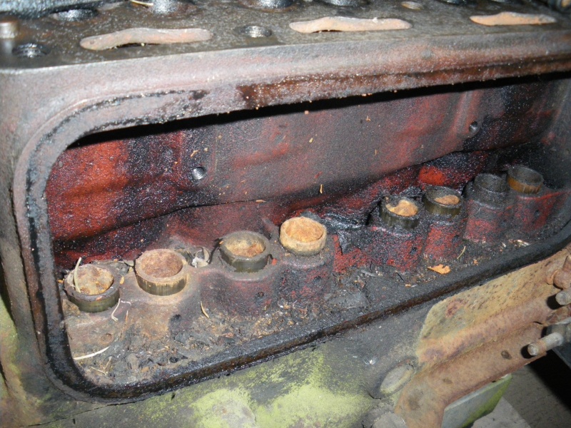

le compartiment des tiges de poussée ....

et bonne nouvelle, comme le carter était ouvert j'ai poussé sur les coupelles des tiges de poussée, aucune n'était grippée (ouf), à part à l'intérieur des cylindres de coupelle, l'eau a du stagner dedans ..... mais là également un énorme merci à Etienne qui m'a lui aussi fourni des coupelles en bon état ; je ne les ai pas encore mises car il faut que je passe l'aspirateur pour enlever la saleté qui se trouve dans le logement latéral ..... sinon ça va me tomber dans le moteur

en effet il semble bien "piqué" , mais si les parties fonctionneles ne le sont pas !! pourquoi pas!
évidemment des doutes !! les poussoirs semblent grippés sur place ! quel état les cylindres , rayés ? ovalisés , marqués (talon en haut ) ??

Oui il me semble que les éléments fonctionnels le sont encore sinon il partait direct à la déchetterie ....
Je te rassure les poussoirs, moi aussi jusqu'à cet après midi je les croyais grippés mais ils sont encore bien lubrifiés et bougent à part un peu sur la partie haute mais j'en ai reçu d'autres d'Étienne ....

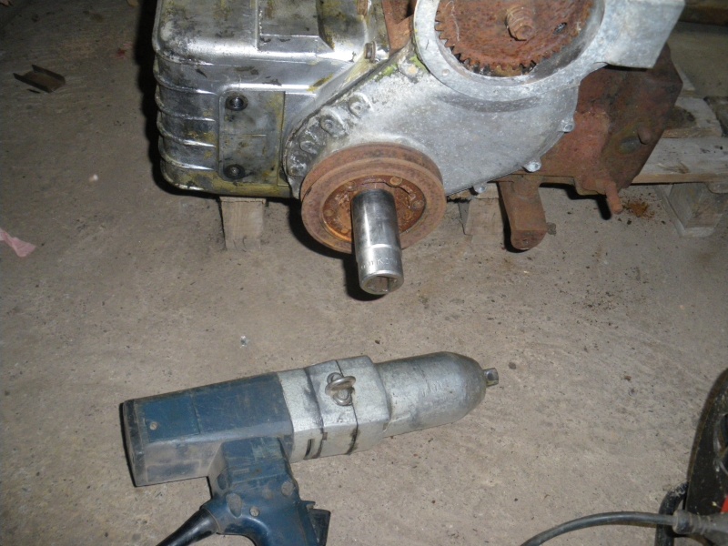

A propos je ne me rappelle plus, la vis qui maintient la poulie sur le vilebrequin, est ce un filetage à gauche ou à droite ??? avant que je ne l'attaque à la clé à choc je préférerais être sur ....

la vis , pas normal mais gros couple de serrage plus grippage = patience et "coup de main"!

avec la clé à choc de 3/4 elle ne me fait pas peur, sauf si ça cassait ....

merci Sprinder, cette vis là je l'aurai loupée ...... c'est peut être ce qui l'a sauvé dans sa forêt car toutes les vis du carter de distri sont enlevées mais ils se sont arrêté là dans le démontage, la vis de la poulie a du aussi leur poser problème car sinon il aurait surement pris bien plus l'eau s'ils avaient ouvert ce cache....
Et le carter fendu je pense qu'il devait y avoir de l'eau qui a gelé et ça a pété ...... donc là aussi ça a permis d'éviter que le moteur ne se remplisse d'eau ....

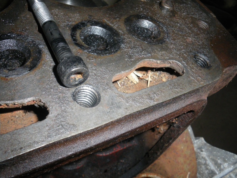

voilà la culasse
deux vis pour l'échappement seront à changer
la pipe d'eau était forcée et HS, et en ouvrant la dernière vis ça avait cassé, donc là je pense que j'aurai du mal à sortir la vis qui est dans la culasse, même avec un tourne à gauche je le sens mal parti

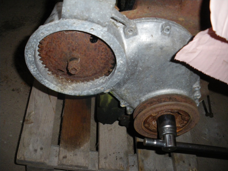

allez j'enlève la poulie du vilebrequin ; d'abord la vis centrale avec la clé à choc
et la poulie avec l'extracteur maison que j'avais fait il y a quelques années déjà
j'avais encore une poulie sur mon extracteur, bizarre, à l'arrière le diamètre n'est pas le même et sur l'une j'ai un joint torique ; à noter les repères de calages sont sur les deux poulies, parfois ça n'y est pas, surtout sur les 401 ....

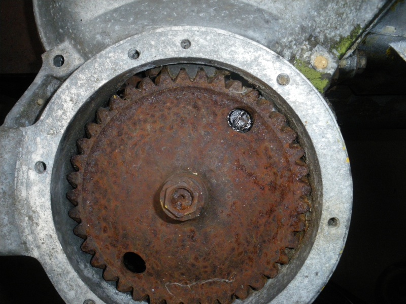

J'ouvre les deux vis derrière l'engrenage de l'injection comme dit plus haut
le cache alu est enlevé
tiens j'oubliais, on voit les repères de calages sur les deux roues dentées
j'ai mis les coupelles d'Étienne, les anciennes sont sorties sans mal, sur les 8, deux sont récupérables, les autres sont trop rouillées à l'intérieur

la roue dentée de la distribution, je pensais la nettoyer mais une des dents est bouffée par la rouille ; ça me donnera l'occasion de démonter ça, si ça se démonte encore vu la rouille ....

pour tes vis cassées, comme, c'est déja du gros Ø, moi, je les recharge à la soudure et les extrait à la pince étau, la chauffe de la soudure les décolle, c'est radical!
avatar
Nombre de messages : 3470
MessageSujet: Re: Réfection d'un OM 636   Sam 09 Oct 2010, 23:06
c'est certain que la soudure ça chauffe bien, en général je prend le chalumeau que j'ai pour la plomberie, au propane, ça marche relativement bien aussi ; c'est surtout la vis cassée à ras de la pipe à eau de reffroidissement qui m'inquiète, je verrais ça le moment venu
