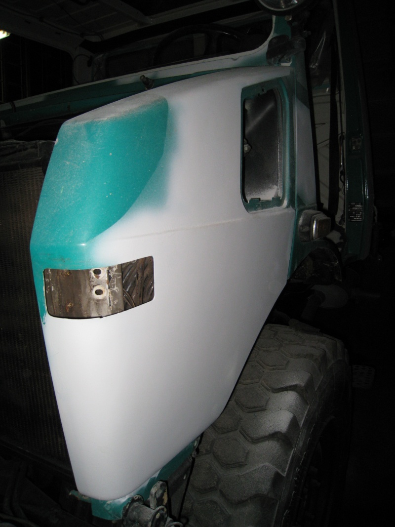

MessageSujet: Re: unimog 1450   Sam 04 Déc 2010, 19:57
Quelques photos de la suite
Et plus j’en démonte, et plus de travail (a force il va être tout neuf)
Les deux cotés en partie basse (point faible sur les mogs)
et voila le travail fini
Toute la petite oxydation que la meule n’a pas attrapée est traitée
au framéto puis ensuite , l’après polyester va recouvrir le tout
Tout les petits coups on étaient mastiqués puis apprêtés polyester également
pour un meilleur résultat
merci à Phil pour le démontage du ventilateur (ça marche cheers )

MessageSujet: Re: unimog 1450   Sam 01 Jan 2011, 18:32
Voici la benne fini prête à être montée
Mais pour l’instant je m’occupe de la préparation de la cabine
pour peinture très prochainement
