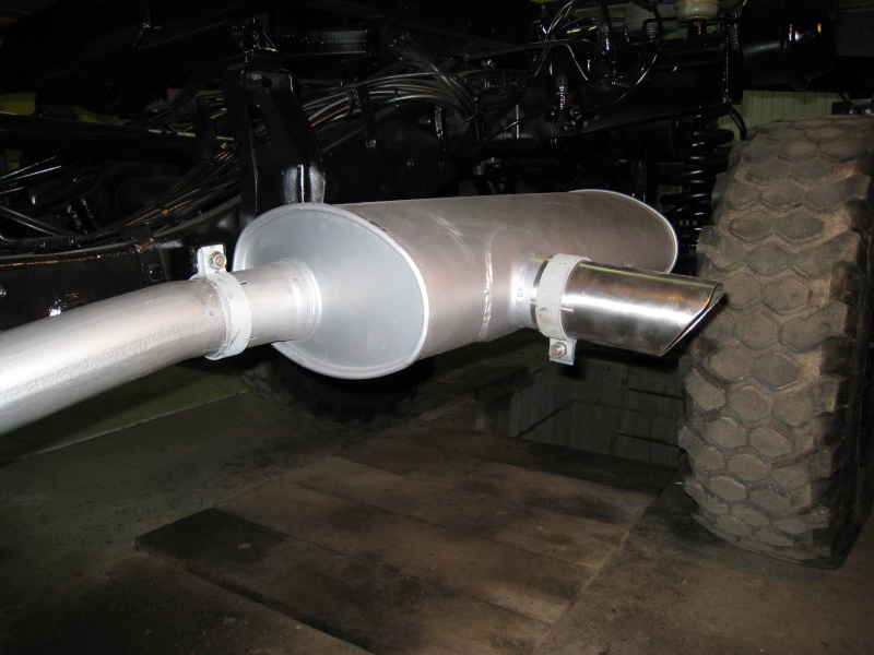

| Bonsoir Quelques bricoles en plus Réalisation de la sortie sur nouveau silencieux Chez merco, le petit coude 70 euros et là 4 euros et en inox Modification de la patte arrière, pour donner un peut de pente a la sortie, et léger avancement de l’ensemble dans le doute soulevé sur la chauffe du réducteur gauche a cause de l’échappement, c’est hypothèse est écartée |
| | | Invité Invité
| Sujet: Re: Unimog 1450 de jeanluc47 [Partie 1] Jeu 04 Nov 2010, 19:11 | |
| [ tres bien, tu ne fais pas un ech en hauteur , pas de remontee de fumee dans la cellule , controle technique souvent pas d equipement pour sortie vers le haut, |
