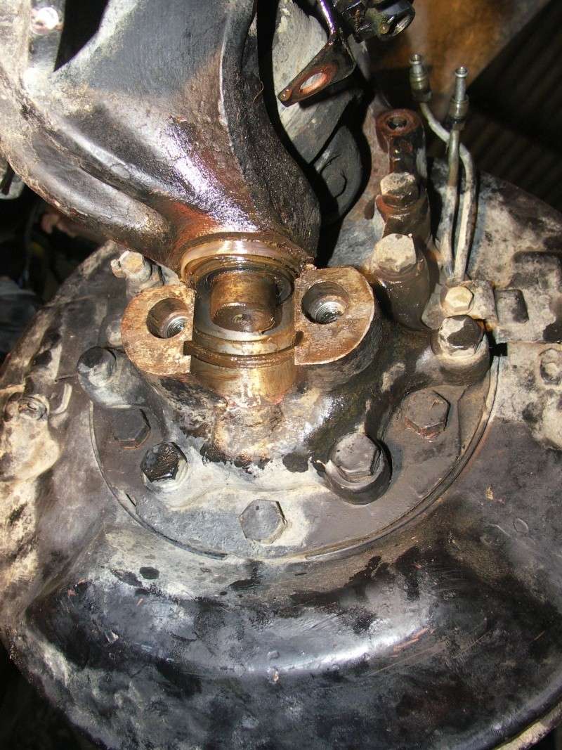

MessageSujet: Re: pivot de fusée   Ven 03 Sep 2010, 07:23
Merci Lionel pour cette astuce du chaud/froid, ça peut bien servir!
Bon, j'ai démonté mon pivot inférieur côté droit et à première vue l'axe est bon. Cela ne se voit peut-être pas très bien sur la photo mais il est bien cylindrique et n'a pas de jeu.Ouf
En fait, le jeu se trouve entre le roulement et le pivot.
Je m'explique. Le diamètre (externe) du roulement (neuf) fait 47 mm. Il rentre bien dans l'axe mais mon diamètre entre les pivots est de 48,29 mm.
Ma première idée était de mettre du clinquant pour rattraper le jeu (en attendant de raplacer les pivots mais d'occas car neuf s'est hors de prix).
Mon frère me propose finalement de me tourner une bague de rattrapage au bon diamètre. Merci frérot
Que pensez-vous de cette méthode de bague sur un roulement (c'est le roulement-rotule)?

MessageSujet: Re: pivot de fusée   Ven 03 Sep 2010, 20:58
je sais que quand un roulement bat dans sont logement on lui fais soit une bague , soit on réusine au diametre au dessus et on met un roulement avec les cotes correspondantes
donc je pense qu'il n'y a pas de probleme
