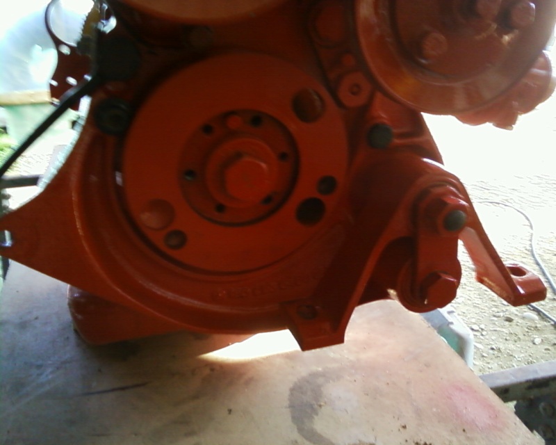

Modéle de votre(vos) mogs: 404 115
Localisation: AUREILHAN 65800
Nombre de messages: 290
Age: 64
Emploi/loisirs: retraite
Prénom: Serge
Année: 1966
Date d'inscription: 18/04/2009
MessageSujet: Re: Huileur....   Jeu 26 Aoû 2010, 12:43
re
1ere : embout de vilbrequin sur lequel les deux poulies et l axe du ventilateur sont fixes
2eme: les deux poulies 1 pour le compresseur et 1 pour l arternateur et la pompe a eau + l axe du ventillateur d une seul piece
3eme : le moyeux du ventillateur sur lequel il y a le bouchon de niveau d huile
Age: 64
Prénom: Serge
Année: 1966
MessageSujet: Re: Huileur....   Jeu 26 Aoû 2010, 12:45
Age: 64
Prénom: Serge
Année: 1966
MessageSujet: Re: Huileur....   Jeu 26 Aoû 2010, 12:47
Age: 64
Prénom: Serge
Année: 1966
MessageSujet: Re: Huileur....   Jeu 26 Aoû 2010, 12:50
ce qu il y a au bout du moyeux c est l arrache et je ne l est pas mis dans le bon sens pour te faire voir le bouchon de niveau

En fait, à y regarder de plus près, j'ai mal interprété la photo, et je me suis mal exprimé...
La poulie dont je parle (celle avec la flèche 2) est en fait la poulie du tendeur... La flèche 3 indique un point de graissage sur cette poulie... Moi, je n'y vois qu'un boulon central... Faut il le déposer pour y mettre de l'huile ??? scratch
Merci Wink
Age: 64
Prénom: Serge
Année: 1966
MessageSujet: Re: Huileur....   Jeu 26 Aoû 2010, 23:23
bonsoir
tout a fait
demonte le bouchon et met l huile normalement s est aussi le niveau
je l ai demonte j ai fait le plein je l ai remise de niveau et j ai ferme avant que toute l huile soit toute ressortie de maniere a ce qu il y en ai un peut plus que le niveau
