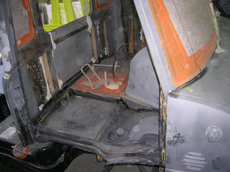

je remet des photos de la réfection carrosserie et fin des la peinture.Je pense que ca peut aider quelques un et les critiques sont les bien venus pour faire avancer les choses pour les prochaines préparations.
Remise en état du 406. Mog810
je met les photos avant et après réparations.
Remise en état du 406. Mog910
Sablage de la bête.
Remise en état du 406. Mog1010
Remise en état du 406. Mog1110

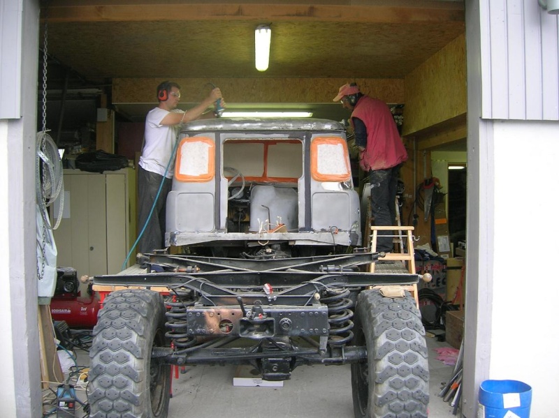

Le fréro au ponçage.
Remise en état du 406. Mog1210
Ressoudage de tôle.
Remise en état du 406. Mog1310
Remplacement du plancher côté passager par une tôle inox.

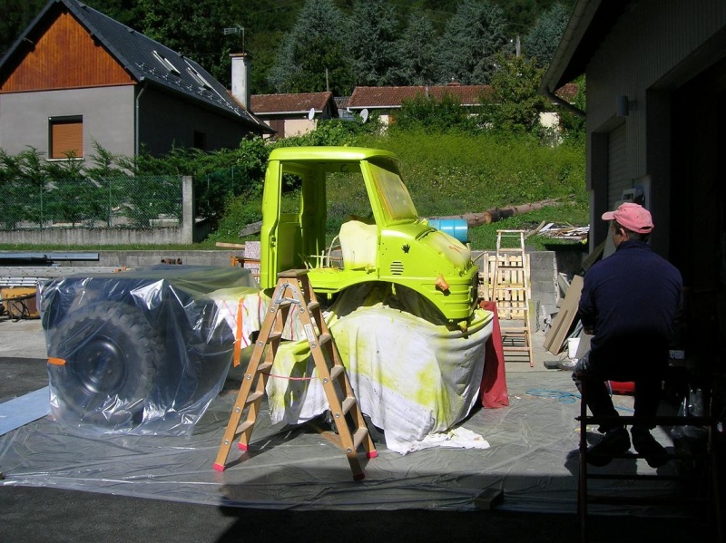

La benne aprés la mise en peinture.
Remise en état du 406. Mog1910
Aprét sur la cabine.
Remise en état du 406. Mog2010
Premiére couche de finition en peinture époxy.
Remise en état du 406. Mog2110
Finitions.
Remise en état du 406. Mog2210

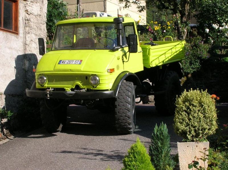

Remise en état du 406. Mog2310
Fin.
Remise en état du 406. Mog2410
Remise en état du 406. Mog2510
Et voila une semaine pour faire tous ca mais je précise que j'ai de super amis et mon frère qui m'ont aider énormément.Merci a Régis,Jacques,zig,Cédric,et mon frère Rémi.

MessageSujet: Re: Remise en état du 406.   Remise en état du 406. Icon_minitimeMer 18 Aoû 2010, 08:07
superbe la teinte !
il fallait oser, c'est réussi !

bravoooooooo pour ce beau travail d'équipe
le résultat est original et très réussi
maintenant, tu as le plaisir de rouler avec Remise en état du 406. 287157
