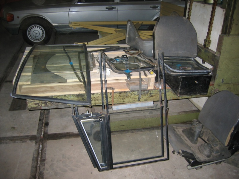

Voila les photos de l'unimog en restauration... (cabine impecable donc juste une peinture car orange cela fait trop unimog communal)
Le voici en couche de fond...
Restauration 406 Nameless Img_0510
Restauration 406 Nameless Img_0511
Restauration 406 Nameless Img_0513
Restauration 406 Nameless Img_0514
Restauration 406 Nameless Img_0515
Pour ce qui est de la couleur mystère... à suivre donc!
Il a juste fallu refaire un morceau pour le garde boue (aile) avant...

c'est sympa de nous faire partager cette rénovation.
Juste une question, non, deux :
comment as-tu fait pour retirer les vitres sans prendre de risque ?
as-tu une référence pour les caoutchoucs si tu les remplaces ?
En tous cas félicitations et bravo pour le garage nickel !

C'est le beau père qui l'a fait... il est carrossier... Mais pour le pare brise rien n'est collé, le joint est pressé dedans. J'étais pas la qd il la fait donc je ne sais pas t"en dire plus... désolé
Pour ce qui est du remplacement des joints, on remplace juste tous les joints de portes les autres sont nickels. Donc j'ai le joint de pourtour de porte, le joint de bas de porte et le leche vitre.
Je peux te donner les références dès que j'aurai la facture de mercedes.
On remplace aussi les deux joints entre la cabine et la casserole du phare.
