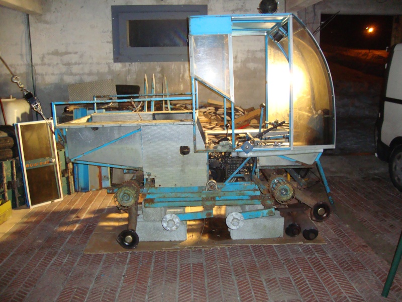

Bon sa avance un petit peu chaque jour !
On enlève un peu de tôle !
Et puis on commence a étudier e moteur !
Bonne soirée

Bon sinon on continue un peu a notre manière, pas très rapide mais efficace lol!
Et puis on s’équipe ! tongue
Dépose des lignes échappement
Et puis des bougies !
Sinon petit question faut il rajouter de l’additif dans l'essence ? Question
Une dernier photo pour la route !
Bonne soirée !

Bon voila quelques nouvelles
Pour commencer une photo qui résumera notre séance de démontage des pneus !
Voilà le chargement pour parcourir les 500 mètres sépare les démontent pneu et la chenillette !
Et puis ENFIN nous avons branché la batterie et le coup de démarreur ! ( qui n'a donné aucun résultat) Donc a l'aide du schéma électrique nous avons rebranché tous les files à leur emplacement respectif puis nous avons enlevé le superflu !
Et puis après plusieurs essai nous avons conclut qu'il y avait un problème au niveau des soupape !
Voila voila
