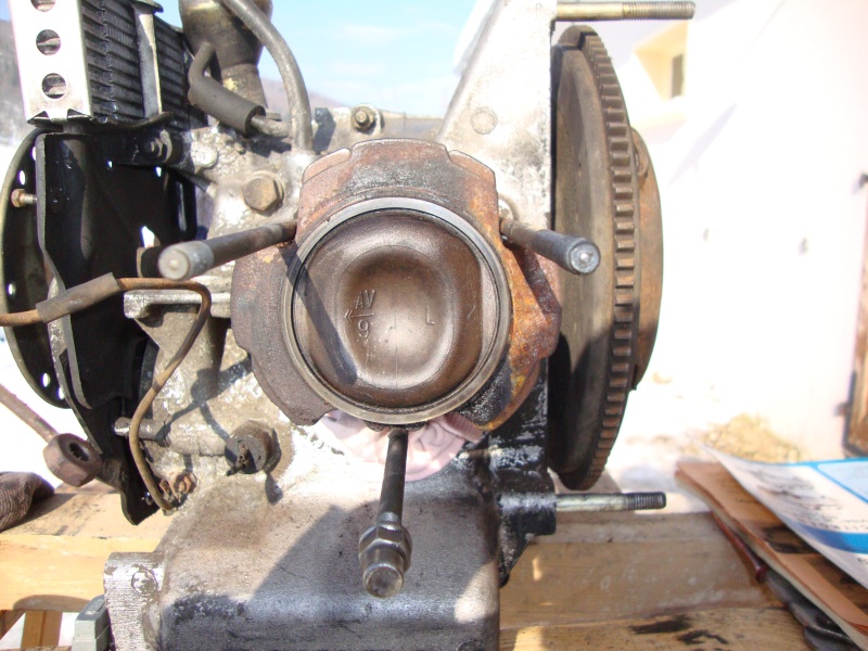

Bonsoir
Donc sa yai nous avons d'éculasser et c'était un piston qui était gripper !
"Ecureuil " (c'est son nom j'y peux rien) - Page 5 Dsc05210
Voila voila

EMTP a écrit:
Bonsoir
EMTP
Super! ça avance ! tu as appris une nouvelle langue aussi ? c'est quoi? du sms , de l’espéranto , du "peuple premier".......... ?? lol!
Attention, n'abime pas le revêtement Nikasil du cylindre !
Tu remontes avec ces segments ou tu cherches des neufs ?
bon travail
