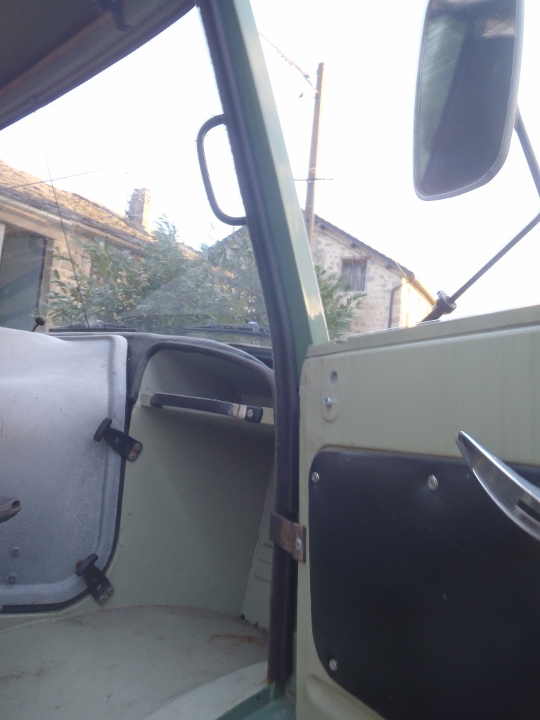

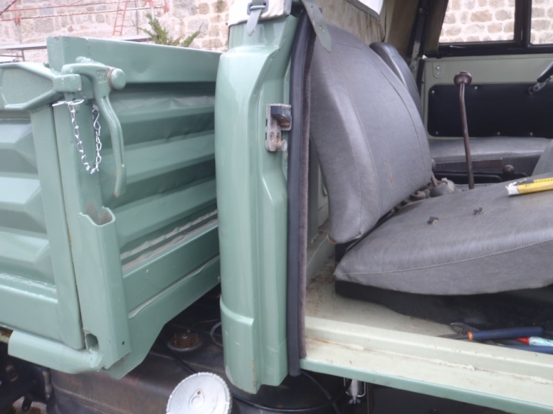

Suite,
Alors aujourd'hui réglage de la garde de pédale d'embrayage, réglage de la garde sur le levier de commande d'embrayage, comme souvent sur 406 une galère. Pas de place, et bien foutu  ! Tu ne peux pas immobiliser l'axe du récepteur et serrer le contre écrou de la tige. Les ingénieurs "teuton" pas meilleurs que les autres !
J'ai fait d'autres bricoles, modification de butée en caoutchouc du commerce pour remplacer celle HS qui maintient ouverte la vitre latérale façon 2CV.
Pose de joints de porte en provenance BMW E30
Restauration 406A de David - Page 13 P1180010
Restauration 406A de David - Page 13 P1180011
Restauration 406A de David - Page 13 P1180012
Demain si la météo le permet, je ferai un montage pour tester le circuit d'air des freins, plus encore des bricoles de détail.

Nombre de messages : 2055
Restauration 406A de David - Page 13 Empty
MessageSujet: Re: Restauration 406A de David   Restauration 406A de David - Page 13 Icon_minitimeDim 19 Jan 2014, 22:57
c'est nickel ces joints là
tu les as acheté où? à moins que ce soit de la récup à la casse?
Je cherche aussi les joints lèche-vitres intérieurs et extérieurs. Quelqu'un aurait-il un bon plan?

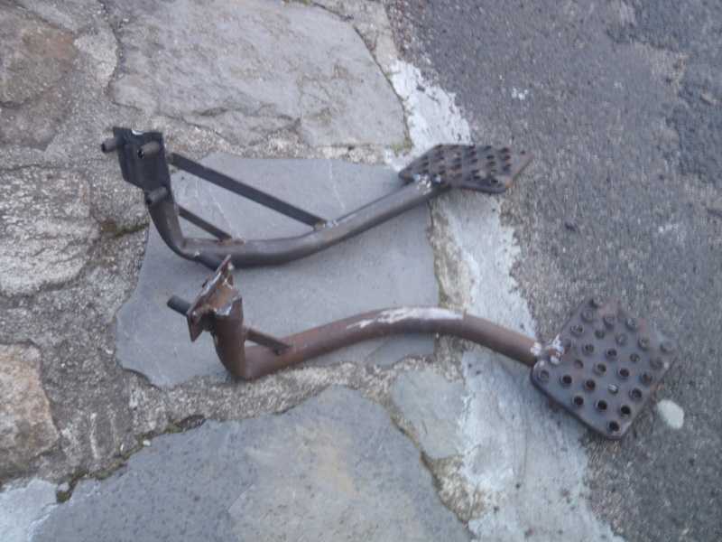

Un petit boulot d'hiver, remettre la plaque de tare.
Restauration 406A de David - Page 13 P3020010
Il y a quelque temps déjà j'ai entrepris de refaire les marches pied, je me suis un peu loupé avec le cintrage du tube dont l'épaisseur était trop faible. Du coup j'ai opté pour des tirants de renfort façon "Werner".
Restauration 406A de David - Page 13 P3020011
David.
