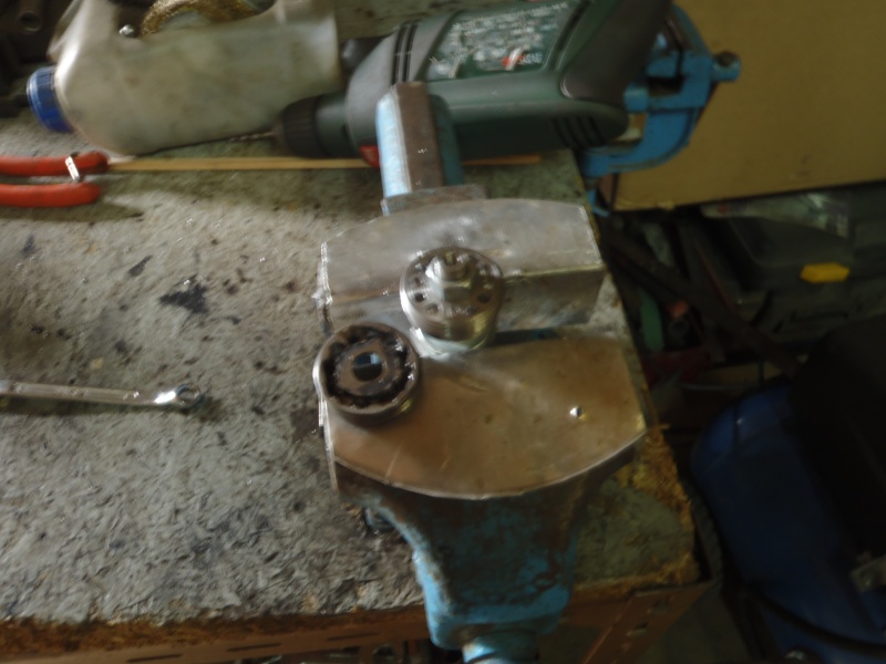

Refabrication du bouchon de clapet de culasse de compresseur, et fabrication de l'outillage de pose.
Restauration 406A de David - Page 6 P8090010
La culasse de compresseur remontée.

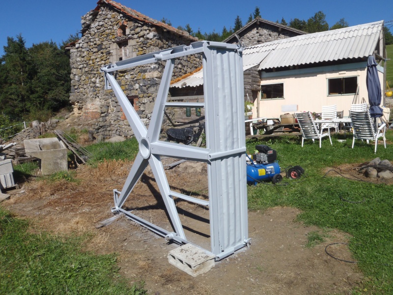

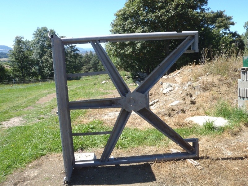

En parallèle sablage et mise en apprêt de la benne (avant réfection).
Restauration 406A de David - Page 6 P8100010
Restauration 406A de David - Page 6 P8100011

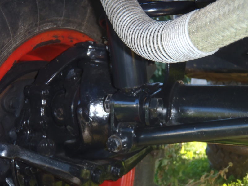

Réfection, des freins avant (cylindre roue).
Restauration 406A de David - Page 6 P8130010

Nettoyage et peinture du chassis partie avant.
Restauration 406A de David - Page 6 P8230010
Prochain travaux, réfection des roulements de pivots, 240 euros chez MB Restauration 406A de David - Page 6 334460 Restauration 406A de David - Page 6 334460 Restauration 406A de David - Page 6 334460 Restauration 406A de David - Page 6 334460 Restauration 406A de David - Page 6 334460

Salut david
Pour les rotules de pivots regarde ici
http://www.123roulement.com/rechercheRotules.php
ou chez un autre fournisseur.
Moi d'un coté j'ai mis des MB et de l'autre j'ai pris des skf 10 fois moin cher.
Avoir avec le temps
