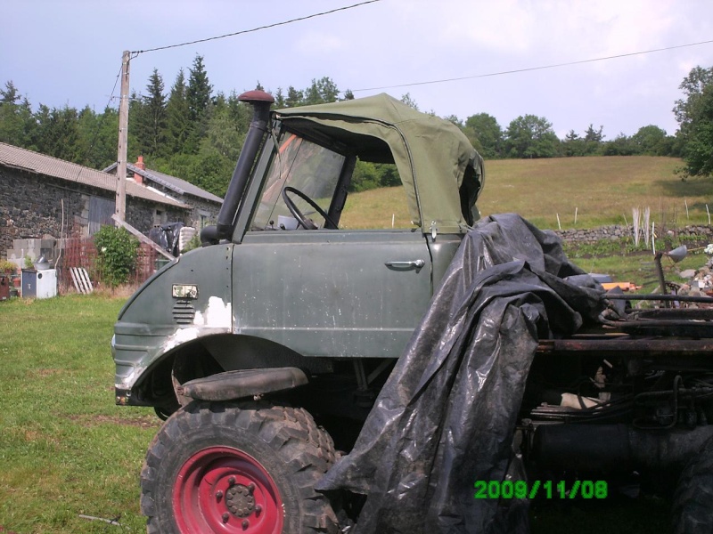

Comme dit dans le post de présentation de mon unimog 406A, j'ouvre un dossier restauration dans la rubrique adéquate.
Il est arrivé le 29/06/2010, il est monté chez ma femme (2 km) par ses propres moyens sans freins !
Comme vous le constatez, il dors dehors pour l'instant, donc premier job, lui remettre un toi sur la tête.
Finition de la tête de pare brise en bois de l'arceau de bâche (Pièce ébauchée fournie par Denis).
Présentation de la bâche, positionnement, clous de tapissier pour la fixer sur la tête d'arceau, collage à la néoprène sur l'arceau intérieur.
Comme ça il a déjà meilleure allure !

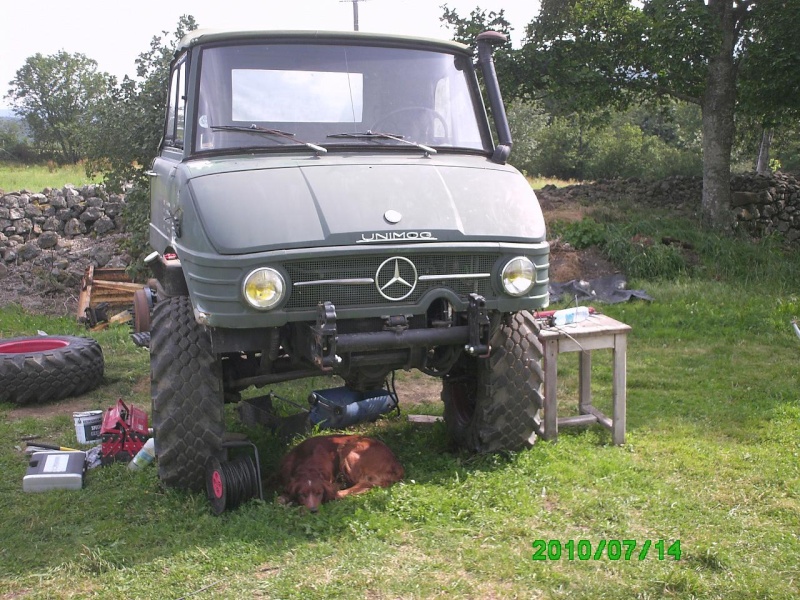

Bon alors suite des travaux, j'ai une aide active de Titeuf notre setter irlandais, il ne me quitte pas d'une semelle pour m'encourager, il a adopté le 406, c'est rudement bien pour rester couché à l'ombre !

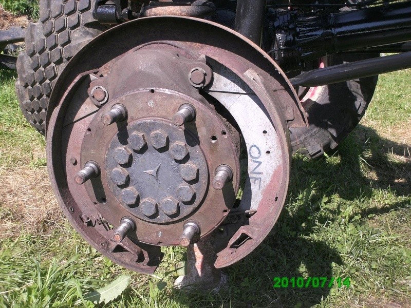

Donc dépose des tambours arrières pour nettoyage, remplacement des cylindres de roues, remplacement des tuyaux rigides HS, un peu galère et beaucoup de temps passé....
le vieux et le neuf
Une fois en place
A suivre......

pour les tambours et les garnitures, c'est ok ?
n'oublie pas de mettre un peu d'huile fluide dans le raccord des blocages de différentiels sur les ponts, et de faire fonctionner plusieurs fois avec de l'air comprimé

Denis,
Les garnitures et tambours sont en bon état, cela a été manifestement refait il y a quelques années, et vu le nombre de km parcouru depuis......

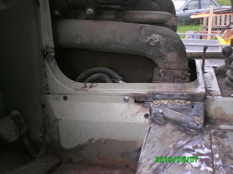

Quelques petits mots pour parler de l'avancement des travaux. D'abord deux grosses désillusions, la première il a fallu charcuter le chassis pour passer les mains du bras de relevage, (Relevage 2 eme génération, mog 1 ère génération) pour s'apercevoir en fait que même les vérins ne passe pas (Ø plus gros en 2 eme génération), donc pour l'instant j'ai tout laissé dans l'attente d'une solution (trouver un relevage 1 ere génération, ou des verins, ou adaptation vérins, ou charcuter les renforts de traverse arrière ).
La deuxième, c'est la confirmation de ce que je pensais depuis le départ, à savoir une grosse fuite d'huile à la boite coté sortie pont avant. Lors du déchargement, çà pissais "comak" par le soufflet, et puis après lors du stationnement en pente par le reniflard du cdp ! Pour en avoir le coeur net, dépose du bouchon de remplissage, et la au moins 2 litres d'huile au dessus du niveau...... Je suis donc bon pour tirer le pont av et refaire le joint de sortie de boite, gros chantier en perspective.
En attendant je me suis rabattu sur autre chose, à savoir la carrosserie, il y a quelques mauvaises surprises là aussi "KK" Kolossal Korrosion......
Réfection du pied de porte ARD
Réfection du pied d'auvent droit
Ensuite on passe à gauche.
Plancher et entourage capot moteur, c'est tout cassé !
C'est réparé !
Passage de roue avant gauche, tôle de 1.2 mm transformée en papier à cigarette...
Découpe, réalisation du débit ad hoc, pointage
Soudure, planage, réalisation du bords tombé de passage de roue
Çà le fait non ?
