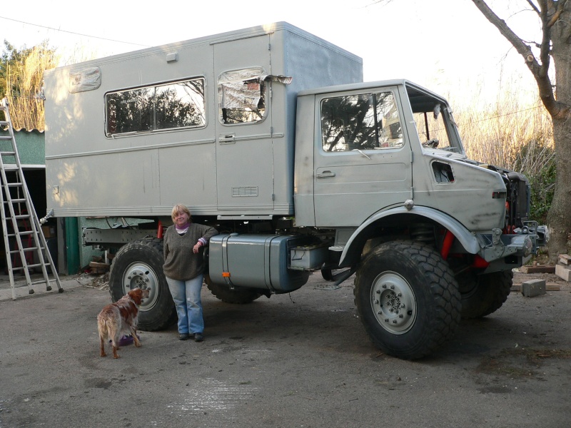

| Salut tout le monde , après une longue absence , voici quelques nouvelles de mon 1700 : La cellule as bien avancée tous les meubles sont en place ,le doublage de toutes les parois est terminé . La cabine a été redressé et traitée avec un apprêt ( que l'on doit mettre avant soit disant ?? ) Mise a nue du châssis , nettoyage , blaxon et peinture . Préparation pour rallongement ,dégagement pour mise en place des nouveaux réservoirs , et des coffres supplémentaires , prévus pour le mois prochain . Dépose du moteur OM 352 de 170cv pour vérif , après ouverture un cylindre rayé , pistons a changer , embrayage hs et surtout 12 000 heures de vol . Décision a été prise le lendemain du réveillon , d'investir dans un autre moulin , un OM 366 A de 245 cv trouvé sur leboncoin avec 2050 heures a son actif , décrassage , nettoyage ,vérifs et mise en peinture . L'année as bien commencé . Ce week end , Jean Luc 47 et Didier 11 sont venus me donner un coup de main pour remettre le moteur en place . Jean Luc vas se charger de mettre quelques photos pour moi . Amicalement Berber

| Oui , j'ai oublié de préciser que je lui ais donné une couleur " Flashy " pour éviter de me le faire voler . Amicalement Berber |

| En voici deux de plus A ce rythme, il va en faire deux par ans Terminé les pruneaux d’Agen En tout cas bravo |

| Y a pas à dire , il à de la gueule quand même !!!!!!!! Je dirais même plus , il a l'allure " guérrière " |

| mon frere me dit toujours qu'il sont fou dans les p.o ,je vais finir par le croire . ça fait vraiment envie . bernard je te felicite toi et l'equipe de benevole et ami qui t'on donné un coup de main,il est vraiment magnifique. didier |

| MAGNIFIQUE ! et l'intérieur ? on veut voir l'intérieur ! |

| J 'ai raté des épisodes et je suis vraiment surpris de l'avancement des travaux. Bravo Bernard, il est vraiment superbe. |

| Là on a vraiment loupé une masse d'épisodes, mais le résultat est à la hauteur de Berber, SUPER Dommage qu'on aie pas pu suivre ça étape par étape. Fabien tu dois absolument t'occuper de son pc !!! A bientôt en Ardèche. Dédé |
