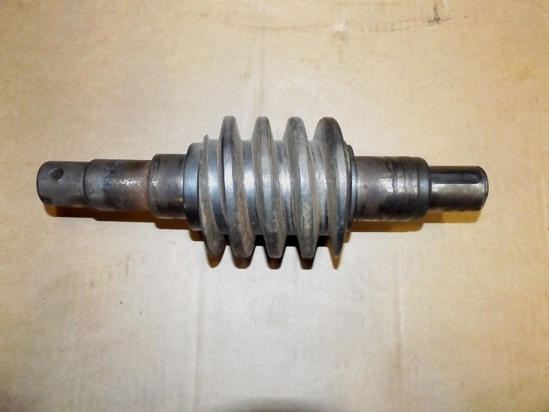

ce coup-ci c'est  cuit, le treuil ne tourne plus
fonctionnement treuil hpc u3 334460
j'aurai le droit à un démontage en règle
fonctionnement treuil hpc u3 251561  fonctionnement treuil hpc u3 24510
fonctionnement treuil hpc u3 Bedien10
j'espère que ce n'est pas trop grave ...
je mets en cause soit la clavette 164 sur la vis sans fin à droite sur la photo
fonctionnement treuil hpc u3 _57_210
ou alors le teton qui permet de manoeuvrer la 56 qui crabote soit enroulage soit déroulage
fonctionnement treuil hpc u3 _57_110
