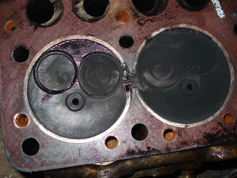

pendant que certains jouaient à Montalieu!!
le tout à 70km/h avec des voitures derrière , pas de bas coté ! le thermomètre passé à 90°au lieu de 80° scratch , je m'arrête ou pas ?? sur 1km !! trop tard !!

Aie aie aie , tu as perdu une pastille !?
Avec une joint de culasse à changer j'imagine , vraiment pas de bol !
Il doit t'en vouloir ton moteur ....
le pb c'est que quand ça chauffe comme ça , il est préférable de rectifier la culasse : Donc redémontage complet de tout le haut moteur.

il ne risque pas d'avoir pété un piston ou rayé une chemise ; à ces vitesses ?

bizarrement je ne suis pas totalement dégouté :j\\\'sais pas: , on verra à la dépose ce qu'il a !
j'avais déjà changé 2 pastilles percées par la rouille , ici il semble que la portée meme soit totalement bouffée! c'est un ex bloc marin qui a du tourner à l'eau salée!!

suite à la perte de la pastille ! j'avais trouvé un cylindre !!! pas beau, mais , passage au papier verre 400 imbibé de gasoil et remontage ! ça tournait encore fort bien malgrès un passage de compression dans le carter !
mercredi , je l'ai utilisé et garé ! aujourd'hui ! plus moyen de démarrer ! je le jette dans la forte descente devant chez moi! ça démarre sur 3 cylindres avec une forte fumée de gasoil imbrulé !
retour case départ attelé à un Valtra
il tourne à la main et au démarreur sans bruit suspect !
Je pense à une casse de segments due à l'incident précédent ! ? et vous ??

Après recherche et redémarrage ! il souffle par l'admission et fume beaucoup d'imbrulés ! quand je dévisse les tuyaux d'injecteurs ! sur le premier cylindre ! rien ne change ! sur les autres ! il cale !
pas de soupape bridée !!
mais !!!!!!!!
jamais vu ce type de casse encore !!
des idées de vérification ! à part planéité , fissure !

C’est ton joint de culasse qui a encore laché scratch
mais !!!!!!!!
Culasse voilée ou mal serrée ou goujons qui se sont allongés. Je ne sais pas si ils sont à remplacer à chaque démontage. Attention de bien nettoyer les tareaudages du bloc cylindre au remontage ceci afin d'éviter de croire que c'est serré au couple mais qu'en réalité ce n'est pas le cas.

et surtout, pour une culasse fonte, il faut resserrer à chaud après quelques heures de fonctionnement (taraudages nettoyés et têtes de vis huilées bien sûr)
j'ai eu la même chose que ta photo sur mon 411 après l'avoir acheté moteur refait,le vendeur ne savait pas et moi non plus ... maintenant je sais

oui taraudages nettoyés ! montage des vis neuves à la graisse cuivre , changement non préconisé mais fait quand même,culasse resserrée à chaud ,ce coup ci avec une clé dynamo Facom! elle fut rectifiée ! aussi !
soit les vis neuves ne sont pas d'assez bonne qualité ! soit la graisse cuivre ! c'est pas bon , ça laisse les vis se dévisser avec les vibrations soit un chamane sibérien déçu que je n'ai pas acheté un Oural lui a jetté un sort !
le joint était un merco d'origine !!
yapluka !remonter proprement
