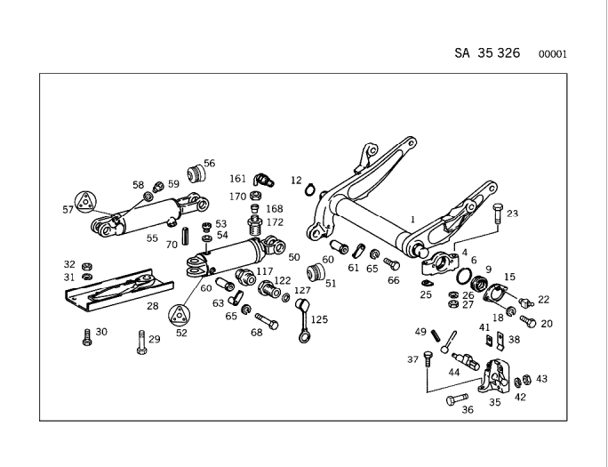

bonjour, je viens de démonter un relevage arrière complètement rouillé et je recherche un éclaté du système de relevage car je ne l'ai pas dans mon livret ? Quelqu'un aurait il cela ?
Egalement dans le palier, il y a une sorte de roulement, est ce un roulement ou juste une bague ? comme tout est grippé je me posais la question ... l'éclaté m'aurait permis de voir de quoi il s'agissait ....

Salut SEPELE
J'ai ça , que j'avais enregistré sur le site russe, qui ne marche plus.
J'ai démonté les paliers sur le mien , je ne me rapelle pas avoir vu des roulements, mais peut etre y a t il plusieurs modèles....

MessageSujet: Re: U421 - relevage arrière - démontage   Dim 23 Mai 2010, 11:04
En suivant ce que je t'explique pour les PTO . Tu vas 55 Hydraulic system et 35326 Rear power lift... tu retrouves la planche que j 'ai mis...et les descriptions et ref des pèces.
Je ne sais pas si "joint Bearing" te donnera plus d'info, mais la pièce est au tarif A 000 981 12 31 GELENKLAGER 29,56 € 34,29 €

MessageSujet: Re: U421 - relevage arrière - démontage   Dim 23 Mai 2010, 18:43
Merci beaucoup Henri !!!!
La pièce 9 serait alors un joint bearing, si je comprend bien, une bague joint ??? donc si ça ne tourne pas ça me parait normal donc .....
