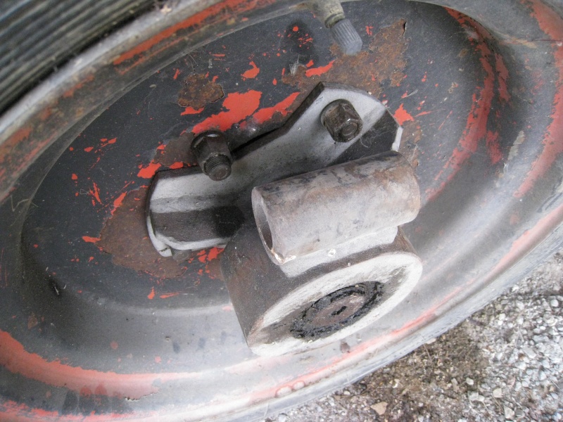

MessageSujet: Re: suspension 411   Lun 03 Mai 2010, 19:39
Voila comment est faite la pièce sur le moyeu

Un grand merci à tous pour les conseils et photos.
Les stabilisateurs du 406 pourraient ils s'adapter sans difficultés sur un 411 ?
Je serais intéressé de voir sur photos à quoi ça ressemble.
Pour la béquille dans le ressort, l'astuce est bonne mais l'inconvénient, il me semble, c'est quand je veux récupérer une suspension libre, le démontage doit être un peu lourd à gérer chaque fois.
La pièce de fixation au moyeu de Jean Luc 47 me semble un système intéressant. Cette pièce est sans doute reliée par une béquille au chassis mais comment ? Ce montage est-il sur un 411 ? Auriez-vous d'autres photos ?

MessageSujet: Re: suspension 411   Mar 04 Mai 2010, 14:23
Exemple de montage , c'est le même principe pour un 411

MessageSujet: Re: suspension 411   Mar 04 Mai 2010, 14:24
L’entraxe est le même sur 411, 421, 406…..

Merci à Phil 11 et Jean Luc 47 pour les photos qui se complètent bien et proposent un montage élégant et qui me semble facile d'utilisation.
