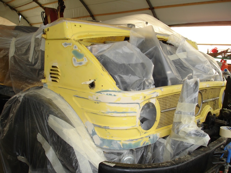

Bonjour à toutes et tous,
Comme promis voici queques photos du chantier de mise en peinture de mon 406:
A l'achat:
mise en peinture de mon 406 Photo_10
Ponçage de l'appret sur le capot:
mise en peinture de mon 406 Dsc01812
Sechage de la peinture du capot sur le poèle:
mise en peinture de mon 406 Dsc01813
Préparation de la cabine (mastic,...):
mise en peinture de mon 406 Dsc01814
cabine apprétée:
mise en peinture de mon 406 Dsc01815
cabine en cours de peinture:
mise en peinture de mon 406 Dsc01816
Etat actuel au retour du travail (gyrobroyeur):
mise en peinture de mon 406 Dsc01817
Voila pour l'instant c'est tout. L'avenir monter une grue dessus mais là c'est pas pour demain!!!
A bientot.

Très beau travail JEFE.
Dis-moi, quel type de peinture as-tu utilisé? As-tu passé un vernis de finition?
En tout cas, très joli choix pour la couleur!

MessageSujet: Re: mise en peinture de mon 406   mise en peinture de mon 406 Icon_minitimeVen 16 Avr 2010, 20:31
Salut,
pour la peinture c'est un PU classique de chez Spralac qui durcit avec du PA505. C'est un brillant direct, donc pas besoin de vernis. J'ai fais 3 couches de finition, 2 couches d'appret PU et une couche de wash primer.
