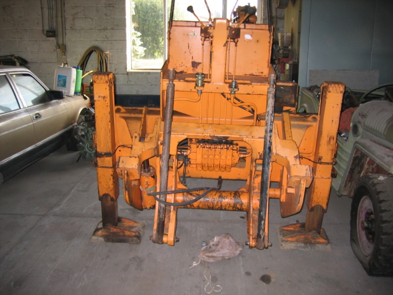

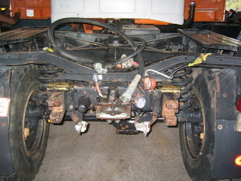

| - nameless a écrit:
- Pour ceux qui se demande comment la pelle est fixée a l'arrière :
Bonsoir, Je viens d'acheter une pelle retro schaeff HT12 la meme que la tienne avec le chargeur schaeff FL4 , le tout a un vendeur allemand, cependant il me manque les deux supports arrières qui se fixe sur le châssis; Au vu des photos que tu as mis je pense que ce genre de support n'est pas difficile a fabriquer, cependant j'aimerai si possible avoir des cotes afin de pouvoir en fabriquer. Pourrais tu me faire également des photos des deux barres qui partent sous le chassis vers les points de fixations ( j'ai les deux barres et une autre avec une manille tendeur en bout). Il faut aussi que je puisse trouver ou fabriquer les deux consoles de fixation du chargeur FL4 manquantes également. merci |
