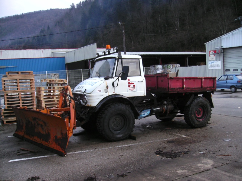

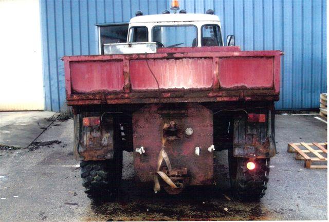

Comme promis voici quelques photos de mon 416123 acheté 2500€ (sans la lame)en avril 2008 dans un état de décomposition avancé dût au sel .21500 kms 1100h
[/u]
[url=http://www.servimg.com/image_preview.php?i=15&u=14728351][/u]
[url=http://www.servimg.com/image_preview.php?i=16&u=14728351]
Démontage de la cabine et découpe au chalumeau de tout ce qui se trouvait derrière la cabine . Ensuite décapage de la rouille du chassis et du pont arrière à coup de marteau et burin (trop épais pour une sableuse). Puis antiroulle (black-knight) et peinture au pinceau en noir mat du chassis, du pont et des jantes .
Ponçage intérieur et extérieur de la cabine et soudage du plancher refait en tôle inox (j' ai pas de photos)
Peinture de la cabine intérieur-extérieur au pistolet ainsi que les portes après rénovation (pas non plus de photos).
Ponçage et peinture du treuil hydraulique ainsi que le dégrippage du cable et des rouleaux du guide cable .
Ensuite les freins : nouveau levier de renvoi, changement des cables de frein de parcage,des flexibles, des cylindres de frein arrière (22,22mm) et de toutes les durites ( hydraulique et air pour blocage des ponts) remplacées par des autres en cuivres .
On a enfin put commencer à rouler avec et procéder à toutes les vidanges (boite, moteur,ponts....). puis on a attaqué l'arceau (tube de 88mm épaisseur 4mm) après avoir remis le treuil, la bouteille d' air, la batterie et le réservoir plastique de 205.
Une fois l' arceau peint et le joint spy entre la boite et le pont avant changé (dépose du pont avant) on a fait la lame avant prise sur un vieu rouleau de marque RATRAC s' accrochant derrière une dameuse .
Ensuite on a mis un pot d' échappement vertical (205gti) , on a refait les gardes boue avant, on a soudé une plaque en acier dans la benne (pas de photos) pour pouvoir mettre un verin (fixation pourrie), on a souder une grille de protection sur l' arceau, on a remis la rampe de phares et rehaussé la lame pour le déneigement.
Une fois tout fini et prêt pour l' hiver : casse du roulement de pignon d' attaque arrière, donc morceaux de roulement dans le différentiel donc blocage et casse de l' axe du pignon d'attaque dans l' arbre de transmission. Heureusement j' avais un pont arrière d' avance avec son arbre, prévu pour faire une remorque .
Quand l' hiver sera fini on va terminer la benne (peinture et réhausses de ridelles), refaire (voir changer) la lame qui a déjà bien souffert et changer les vieux pneus ainsi que les jantes . Je pense aussi faire plein d' autres modifs que j' essaierai de mettre régulièrement sur ce site .
