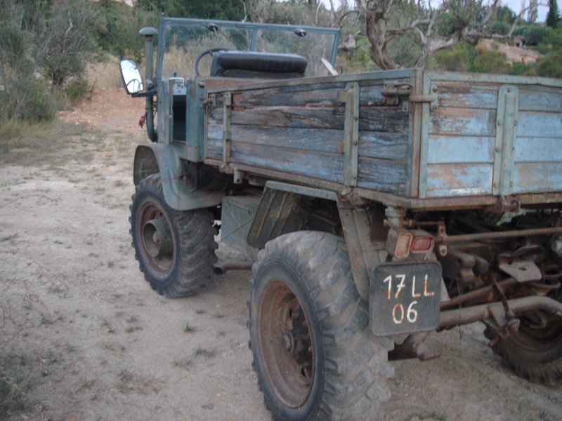

Lorsque j'ai acheté mon 411, il avait encore ses ridelles d'origines complètes mais très endommagées.
Comme je souhaitais lui rendre son look d'origine, en particulier pour les ridelles, j' ai sauvé tout ce que j'ai pu ....
Le bois des ridelles a été remplacé par un panneau de triply sur lequel j'ai fais des rainures à la défonceuse pour simuler les planches d'origine, tout en ayant un materiau plus solide et imputressible. La " couleur" , le LKW Blau Mercédes, est une dilution extrème de la peinture de la caisse traitée Old Fashion.
J'ai doublé les faces internes avec des feuilles d'acier galva de 8/10 histoire de renforcer la benne et de permettre une meilleure tenue des boulons poëliers qui fixent les charnières et les verrous.
Au final , look époque, et légereté (relative)
RESTAURATION RIDELLES ORIGINE Dsc02713
RESTAURATION RIDELLES ORIGINE Unimog10

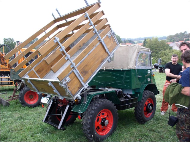

Il ne me reste plus qu'à finir les rehausses pour obtenir ça..
RESTAURATION RIDELLES ORIGINE Mog11610
