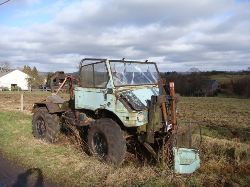

age_preview.php?i=4&u=13479377][img]http://i67.servimg.com/u/f67/13/47/93/77/40311.jpg[/img][/url]
Pierre
Nombre de messages : 19
MessageSujet: Re: unimog 403   Mer 21 Jan 2009, 22:26
voici des photos mais le 406 ne fait il pas 94 in ou 2 380mm et le 403 89 in ou 2 250 mm d'empattement?
avatar
Nombre de messages : 9963
MessageSujet: Re: unimog 403   Mer 21 Jan 2009, 22:29
à l'évidence, on a affaire à un 403 déguisé en 406, puisque le seule différence, c'est le moteur
donc, c'est un 406, mais la carte grise est celle d'un 403: aucune importance, mais le plus important c'est le boulot à faire sur la cabine !
si le reste est aussi fatigué ... bon courage ! mais ça vaut surement le coût, puisqu'il a des équipements devant et derrière: quoi exactement ?

Pierre
MessageSujet: Re: unimog 403   Mer 21 Jan 2009, 22:44
et bien non je ne sais pas dans quoi je m'engage c'est pour cela que je viens prendre des conseils
je ne comnnais pas le spoints faibles ni le prix des pièces
ww.servimg.com/image_preview.php?i=8&u=13479377][img]http://i67.servimg.com/u/f67/13/47/93/77/40312.jpg[/img][/url]

peux tu me donner une fourchette de valeur pour ce véhicule
donc 403 mais moteur om 352 treuil ar 90mètres et bèche avant
avec beaucoup d'heures....

Le prix qu'on en donne est très subjectif et je ne connais pas la valeur du treuil. Donc ce qui suit n'engage que moi.
Mais sur le reste au vu des photos de la carrosserie et du moteur qui sont très abimés, et je ne sais même pas s'il a des papiers (enfin en Belgique c'est peut etre pas pareil) j'en donne grand max 1500 à 2000 euros. Enfin pour tout dire je ne l'achètes pas, car c'est hors de mes compétences et de mon temps libre.

MessageSujet: Re: unimog 403   Mer 21 Jan 2009, 23:45
est il tournant ?
Si oui Vérifier que toutes les vitesses passent , que les blocages fonctionnent , qu'en est il des freins ?
Pas de bêche ar hydraulique ?? comment descend celle visible ? à l'avant version artisanale de lame pousse bois .
Tu comptes t'en servir "après achat" ou le restaurer ?

1/ est-ce qu'il a ses papiers de 403 en règle ? (N° de série gravé sur le chassis) si non, c'est pour la pièce, maxi 1500 € à cause du treuil
2/ est-ce que tout fonctionne ? moteur, boite, (les freins certainement pas mais c'est moins grave), si non ... mérite un large détour ... ou alors 1000 € maxi, car même pour aller le chercher ça va être une galère ...
3/ et qu'est-ce que tu comptes faire avec ?

je compte le laisser dans cette état et le refaire tourner afin d'évaluer ces capacités....
tout est artisanal et la bèche avant et pivotable donc elle a deux fonctions
la partie Ar est fixe
je vérifierai tous les points prés citer pour les informateurs encore merci
