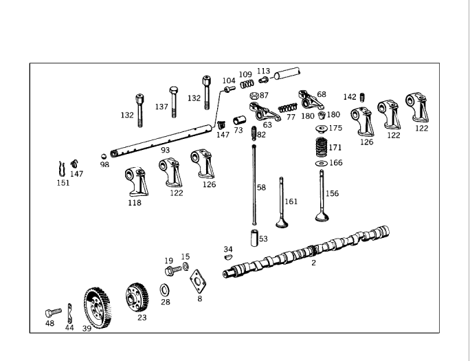

tu devrais aller voir du côté du compresseur,il est entrainé par l'arbre à cames entre le 5 et 6ème cyl.j'ai connu le cas et c'était le compresseur qui était en cause.
arbre a came cassé B0500111
sur la vue,on distingue l'excentrique juste avant les cames du 6ème cylindre qui entraine le compresseur

je sais pas si les soupape on pu toucher les piston le desssus par contre il a du casser apres le compresseur car il gonfle a 4 bar quand meme. merci a tous
