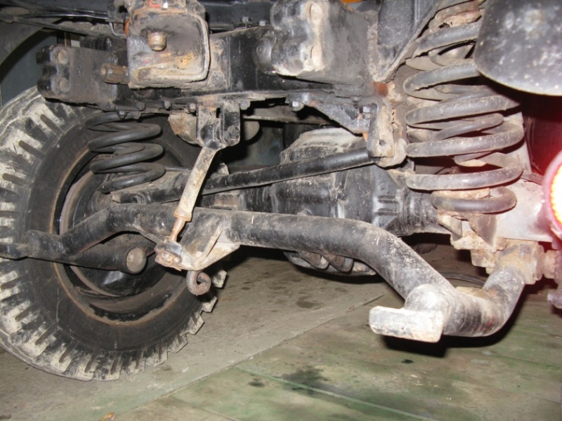

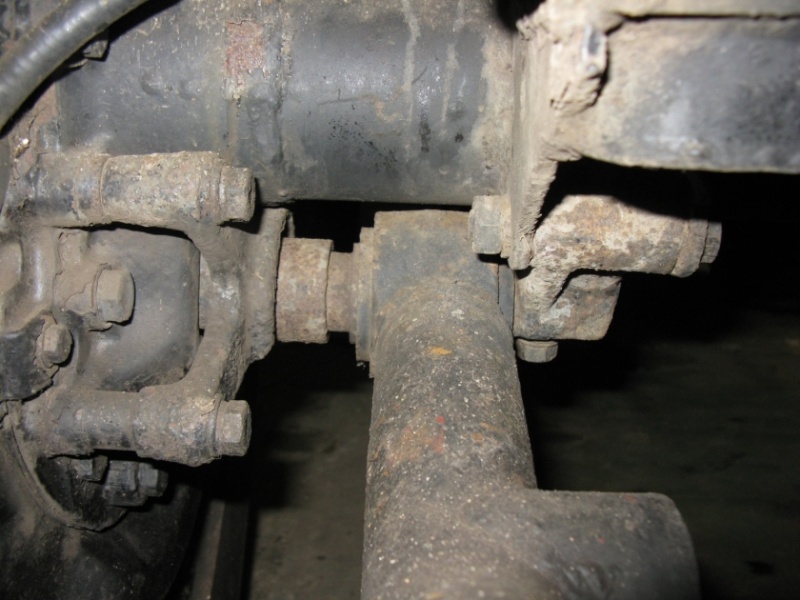

| Est-ce que quelqu’un sait a quoi sert cette pièce qui est fixée sur le réducteur |

| à fixer ça |

| Merci sepele, mais je ne comprend pas trop comment cette barre peut elle tenir ? S’agit il d’une barre de relevage que l’on trouve sur les anciens ponts A+ |

| voilà une photo + explicite, j'ai eu du mal à la retrouver |
| | | sepele
| Sujet: Re: A quoi sert cette pièce Sam 02 Jan 2010, 21:58 | |
| j'oubliais ... c'est bien cette barre là |

| cela s'appele : barre porte outil a hauteur constente ,tout est dans l'intitulé. contrairement au relevage classique qui lui n'est pas fixe bonne nuit !!!! :j\\\'sais pas: |

| la barre vient du premier modele de pont qui etait montee sur les pont de 401 et permettait d'avoir un relevage avec des verins pneumatique,les premier 411 ont ete monte avec ces ponts le miens est comme cela annee1962 et losqu'ils ont monte le nouveau pont ils ont fait des fixation pour adapter la barre sur le nouveau pont avant de fabriquer un autre systeme de fixation ; on peut le voir sur les photos. |
