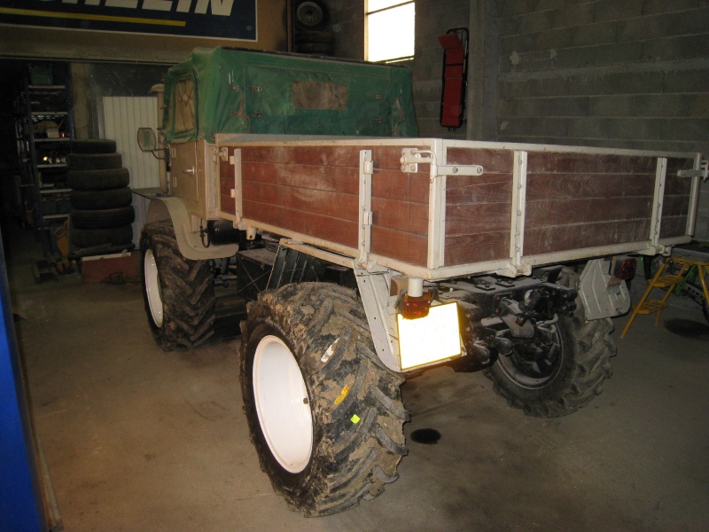

MessageSujet: Re: Des jantes de 404 sur un 411 ?   Sam 20 Fév 2010, 13:21
Tu as raison Sepele les roues comme j’avais présenté la photo
Touchent bien le ressort de suspension en braquant à fond mais j’ai trouvé une autre solution
Une petite entretoise d’environ 2 cm et la jante retournée, le tour est joué
Les gougeons sont largement assez long

jean-luc : quelle est la dimension de tes pneus ?
ça lui donne une bonne gueule comme ça !

tu pourais me donner la longueur de tes goujons de roues ,je suis etonner que tu arrive a mettre 2 cm de cale + la jante + le marche pied .Sur le mien a l'avant avec les jantes en 18 j'ais une cale de 1 petit cm ,a cause de la bare de direction et c'est juste raisonnable en longueur pour avoir suffisament de fillet pour l'ecrou .
Il y aurrais differentes longueur de goujons ?

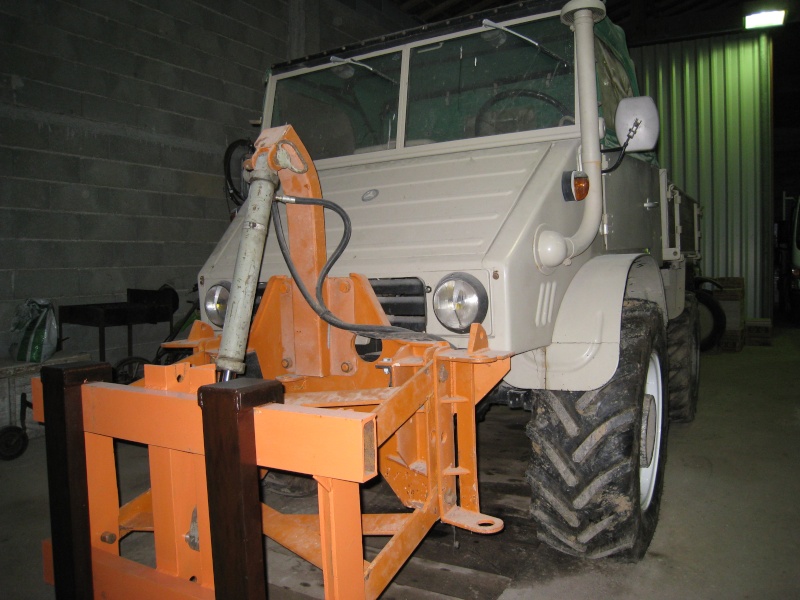

Il s’agit de jantes 11x20 avec pneus 340/65x20
Il m’a fallu un certain temps pour trouver un pneu qui pouvait aller
Pour le 411 et le 421
Pour s’amuser on passe rarement la 6ème
Le voici

comme on disait "elle a tout d'une grande !", lui c'est "il a tout d'un grand" !
Localisation: lot et garonne
Nombre de messages: 1897
MessageSujet: Re: Des jantes de 404 sur un 411 ?   Sam 20 Fév 2010, 21:15
Hé oui Denis, a défaut de 2150
On fait ce qu’on peut, mais qu’est qu’on s’amuse

Jean-Luc , en effet une entretoise peut le faire .... cela dit j'avais des roues de 404 donc on ne pouvait pas les retourner ; malheureusement .... mais dommage que je ne les aies pas gardées car ça aurait pu convenir au 421 que je n'avais pas à l'époque ...
ça c'est des pneus, ca doit douiller encore plus que les 10.5x18 ?
