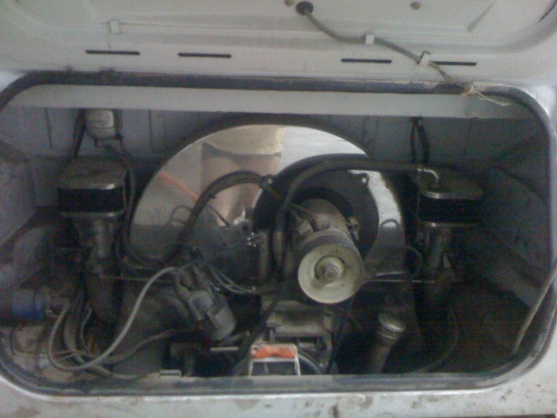

Là tu m'intéresses, un type 4 avec une turbine de refroidissement de type 1 tu as fait comment pour l'adapter? des détails please...
Ce n'est pas trop juste pour refroidir tout ça?
Niveau puissance ce n'est pas démentiel mais beaucoup de couple, ici je dirais entre 80 et 100cv.

oui rahan c un peu trop juste mais dans mon cas j ai oublié de preciser que j avais un radiateur d huile ventilé branché sur la sonde de temp du moteur ,
sinon c est bien ca il doit faire un peu moins de 100 ch, heureusement qu il y a une boite a cardan ....
sinon la turbine n a pas eu l air d etre adaptée(je l ai eu comme ca)

Non je n'en ai plus, juste quelques piéces "au cas où" mais toujours des projets plein la tête. Entre autres j'ai eu un combi split 21 fenêtres droppé de 15 cm avec supression des réducteurs, posé sur 4 jantes 356 originales avec pneus à flancs blancs et carrosserie stock, un rats avant l'heure (souvenirs, souvenirs).
Les type 4 n'ont jamais eu de turbine verticale d'origine, quelques photos détaillées de la fixation de l'alternateur seraient trés instructives...
Impec le radiateur d'huile.
Ouaou la classe un 21 fenêtres !!!
Demain te ferai suivre les photos
Du montage de la turbine, je ne savais pas

rahan voici les tofs que tu m as demandées je sais pas si elles sont bien explicite mais bon :
en tt cas c clair que tu l aurait vendu un bon paquet d euros ton twentyone
