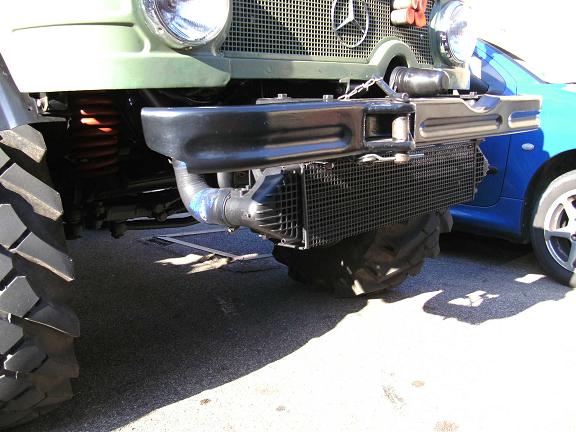

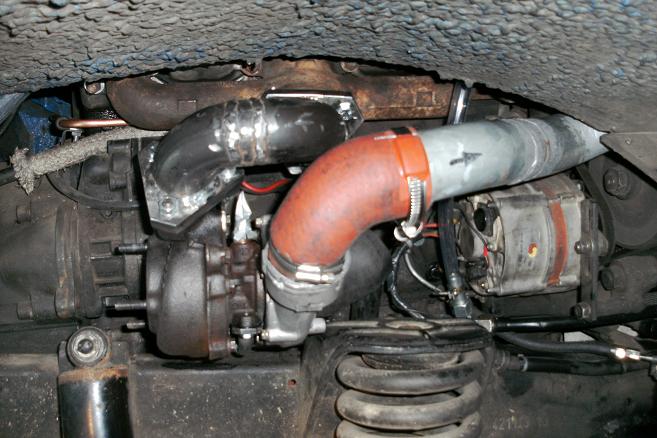

| OM 616 Turbo . Puissance entre 80 et 90ch à 0,8 bar de pression Turbo Garret 1749 de VW/ Audi 2.0l Collecteur echappement de: DB W 123 OM 616 Turbo Intercooler Le 421 a parcouru 20000km sans problème, malgré les pistons non refroidis...... Pris sur : http://www.unimog-community.de/index.php?name=PNphpBB2&file=viewtopic&t=51895&sid=61d71361de0f57bcc414d1a832039c08 |

| "les pistons non refroidis.." c'est quoi ça???? |
Modéle de votre(vos) mogs : 411.119 / 421.123 / 421.124 Localisation : Toulon 83 / Augerolles 63 Pays : Nombre de messages : 1562 Age : 73 Emploi/loisirs : retraité Prénom : Henri Année : 1971/ 1966 / 1972 Date d'inscription : 10/01/2009
| Sujet: Re: AUTRE MOTEUR sur 421 Sam 12 Déc 2009, 09:41 | |
| Sur un moteur équipè d'un turbo d'origine, le fond des pistons est aspergé par le dessous par de l'huile au moyen de "pissettes". Le but étant de refroidir les pistons qui ont tendance à chauffer plus. Le collègue allemand qui a fait le montage précise que le moteur OM616 tient le coup avec un turbo , bien que n'étant pas équipé des pissettes.... |
Modéle de votre(vos) mogs : 411 et 404 Localisation : >ELSASS...< Pays : Nombre de messages : 2082 Date d'inscription : 13/02/2009
| Sujet: Re: AUTRE MOTEUR sur 421 Sam 12 Déc 2009, 11:01 | |
| ahhh ok .. mais la "pissette" n'est pas systématique sur les moteurs turbo, le risque est donc minime en même temps il ne va pas faire 500km d'autoroute à fond avec son unimog.... merci pour la précision! |
Denis membre
| Sujet: Re: AUTRE MOTEUR sur 421 Sam 12 Déc 2009, 12:06 | |
| à mon avis, là où est placé l'échangeur, sous le pare choc avant, il ne doit pas faire beaucoup de trial ! |
| Sujet: Re: AUTRE MOTEUR sur 421 Sam 12 Déc 2009, 12:58 | |
| Je pense que ce montage, sans chambouler tout le Mog, doit donner au 421 la puissance qui lui manque, et en faire un engin hyper efficace....Il est vrai qu'une fois de plus c'est à reserver à un usage sur terrain privé.....hélas. |
| Sujet: Re: AUTRE MOTEUR sur 421 Sam 12 Déc 2009, 13:03 | |
| pour moi aussi l'échangeur apporte pas grand chose là ou il est placé, faut vraiment bien rouler pour obtenir un circulation d'air suffisante , ou alors poser une ventilation mécanique forcée : ventilateur ? mais le travail est très bien fait ,je suis d'accord. surtout l'installation du turbo, une belle prouesse , chapeau les soudures |
