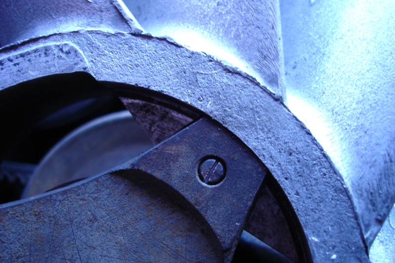

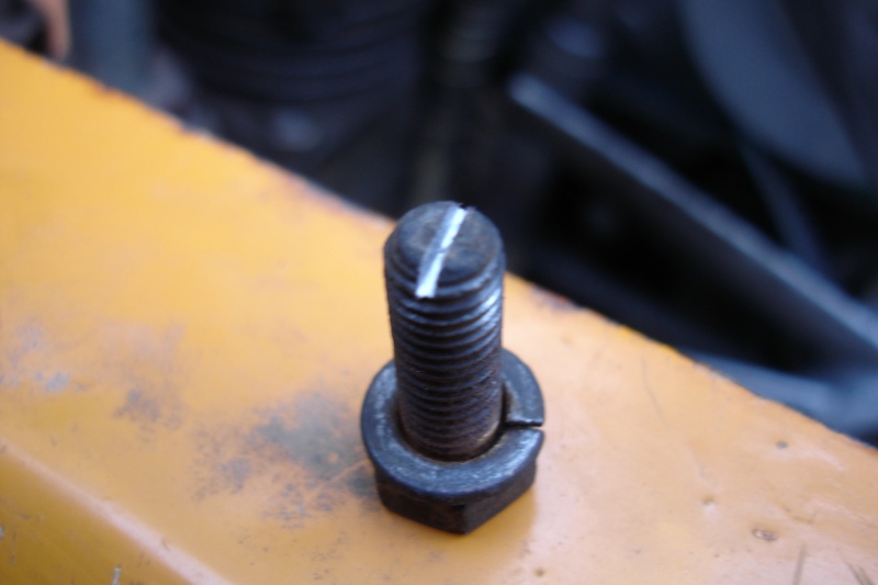

Ceux qui ont déja remplacé les courroies d'un 421 se souviennent certainement de la difficulté à devisser puis revisser les trois boulons qui fixent l'hélice du ventilateur. Comme moi aussi je me suis em... avec ça , j'ai fini par trouver un petit truc qui m'a bien simplifié la vie
Un petit coup de scie à métaux en guise fente de tournevis à l'extrémité de chaque boulon, après les avoir déposés pour la dernière fois ,de façon traditionnelle
COURROIES 421 Ventil10
Pour la repose, mise en place à la main des boulons, vissage avec un tournevis fin passé dans le trou, blocage au mini cliquet.avec une douille de 13 ...vite fait bien fait

Bien sur que j'ai les references..mais j'ai préferé ne pas les mettre, car je présume qu'il y a eu des tas de versions, donc des courroies differentes. Les ref. que j'ai sont celles qui correspondent à mon 421 . A savoir . 1966. Moteur OM 621 , Compresseur ET pompe hydraulique, Pompe pour direction assistée. J'ai mème vu qu'il existe une démultiplication de la poulie de ventilateur pour pays chauds......En fait c'est des courroies très courantes en 10 et 13 de large...Je les ai trouvées toutes les quatre chez le premier marchand de fournitures auto où je suis allé...
