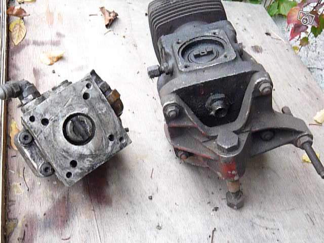

si c'est le compresseur d'origine , il me semble fort que son embase fait pompe hydraulique , il doit y avoir des photos sur le forum ! sinon mets nous une photo du tien!

d'origine, la pompe a huile est fixée en prolongement du compresseur
ça ne fait qu'un seul ensemble, entrainé par la même poulie :
equipement benne basculante u421 112
voici une photo où le proprio a condamné le compresseur qui était hs, en mettant une plaque à la place du cylindre et ainsi garder la pompe à huile :
equipement benne basculante u421 212

attention tout de même car pour le 421 je n'ai pas le même système que sur le 411, sur le boncoin un gars en vendait une justement, mais adaptée .... or je ne voulais qu'une pompe et pas le tout, d'ailleurs trop cher mais le modèle peut servir
equipement benne basculante u421 Unimog10
