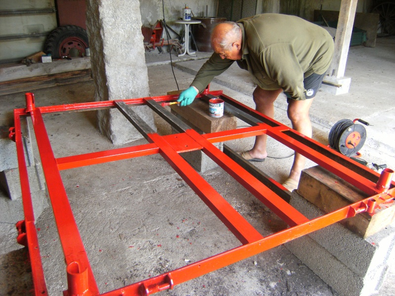

mon 411 avait une caisse fixe, j'ai acheté un vérin neuf (ESCOMEL) pour faire un tribenne.
une araignée dans l'Orne.
j'ai refais les ridelles à neuf avec des réhausses, je me sers de la pompe hydraulique qui alimente mon treuil WERNER que j'ai fixé là, rallongeant de 30 cms le châssis, j'ai fait un pare-choc arrière avec des rouleaux pour le câble, après ces travaux je m'attaque au montage de la direction assistée Mercedes que j'aie acheté en Allemagne d'occasion, je joindrais des photos de la caisse, treuil, par-choc arrière, j'envisage de mettre des marche-pides.
J'ai aussi refait à neuf tout le circuit électrique avec prise pour remorque.
je le prépare pour des balades de montagne et pour aller dans mes bois. Je ferai des expositions de vieux camions, mon gendre m'a inscrit à la locomotion en fête à la Ferte-Allais dans l'Essonne, lui il présente sa Jaguar type E 1961 avec on club de vieilles voitures et camions.mon cadet Dscf0110

MessageSujet: Re: mon cadet   mon cadet Icon_minitimeVen 23 Jan 2009, 15:05
Salut andré,
Je vais essayer de pas trop te déranger car je vois que tu es entrain de peindre mais j'ai quelques questions concernant ta direction assistée:
Est-ce un verin ZF avec distributeur intégré au fût que tu as dégoté en allemagne?
combien l'as tu payé?
Y-a-t-il un réglage de la "sensibilité" sur le distributeur et est-ce que tu as installé un répartiteur en sortie de pompe?
J'ai entendu dire que ce type de verin est difficile à régler et que la progressivité n'est pas toujours au rendez vous.

en 3 jours, ça n'a pas beaucoup avancé ta peinture : t'en étais déja à ce morceau l'autre jour !
mais par contre, ce qui me fait envie, c'est ton short, nous ici, il pleut depuis hier

c'est bien un ZF avec distributeur intégré, il n'ai pas encore monté, j'ai juste le vérin.
Je pense mettre une pompe et réservoir d'huile d'une voiture mercedes en épave.
J'ai un copain chez Mercedes Lyon, il m'expliquera ce que je dois faire. Il n'y a pas de réglage de sensibilité, le gars qui me l'a vendu m'a dit que j'avais juste à la brancher à la pompe.
Je l'ai payé 450 €
Pour l'instant je finis le pare-choc arrière, ridelles, caisses et essai.
je prendrais des photos.
Je m'occuperais de la direction pas avant mars.
Je suis assez novice en mécanique, mon métier de cafetier et taxis pendant plus de quarante ans ne m'ont pas beaucoup laissé le temps pour apprendre, quand je vois tout ce que vous faîtes "j'en rêve"

MessageSujet: ridelles   mon cadet Icon_minitimeSam 24 Jan 2009, 05:46
j'envoie cette photo pour voir si c'est andré 42 au lieu de loulou
mon cadet Dscf0110
Nombre de messages : 7042
mon cadet Empty
MessageSujet: Re: mon cadet   mon cadet Icon_minitimeSam 24 Jan 2009, 09:05
appui pas trop fort, l'établi risque de se tordre !

MessageSujet: Re: mon cadet   mon cadet Icon_minitimeSam 24 Jan 2009, 11:27
loulou, j'ai un doute: c'est pas une plaque de ferraille de 5cm d'épaisseur, ton établi ?
et ça tient sur ces 4 petits pieds en tube ?

MessageSujet: à Denis   mon cadet Icon_minitimeSam 24 Jan 2009, 13:36
Mon marbre fait bien 5 cm d'épaisseur, tu ne vois pas les 4 pieds d'angle. Sinon mes doigts de pieds !!!!! 700 kgs de ferraille aîe
aîie aîe. La mécanique c'était ta partie ? car tu en sait des choses.
Bravo, bon week-end.
