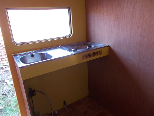

MessageSujet: Re: photo de mon 404 115   Dim 13 Nov 2016, 17:42
le sol de la cuisine

MessageSujet: Re: photo de mon 404 115   Mar 15 Nov 2016, 07:54
on vas pouvoir cuisiner

MessageSujet: Re: photo de mon 404 115   Mar 22 Nov 2016, 12:29
nous pourrons bientôt prendre la douche et faire la vaisselle Laughing

MessageSujet: Re: photo de mon 404 115   Mar 22 Nov 2016, 19:08
oui mais il reste a l installer et percer les portes dans le panneau + poser les étagères
justement je voudrais récupérer les découpes pour faire les portes : je sais pas trop comment faire avec la scie
sauteuse pour ne pas les abîmer
avatar
Nombre de messages : 1530
MessageSujet: Re: photo de mon 404 115   Mer 23 Nov 2016, 09:41
Il existe des lames de scie sauteuse avec les dents "inversées"... Les éclats se fonts de l'autre côté, le beau côté sera face à toi... On les utilise pour les parquets...
Mais pour n'avoir aucun éclats, peut être faire un essaie avec une lame à métal... scratch
Modéle de votre(vos) mogs : Unimog 411 110 +
411 112 + 411 119
Nombre de messages : 880
Année : 1957,1961 et 1964
MessageSujet: Re: photo de mon 404 115   Mer 23 Nov 2016, 12:19
Perso moi dans ce cas de découpe pose d'un scotch et lame métal Wink
avatar
Localisation : AUREILHAN 65800
Nombre de messages : 661
Age : 70
Emploi/loisirs : retraite
MessageSujet: Re: photo de mon 404 115   Mer 23 Nov 2016, 19:52
pour vos deux réponses il n y a pas de problème : avec la lame acier çà vas bien
mais j ai mal formulé ma question
c est pour attaquer la découpe sans percer de trous , la j ai un problème:roll:
je veux absolument conserver la découpe pour faire la porte
en plus la menuiserie et moi çà fait deux Embarassed
avatar
Nombre de messages : 6386
MessageSujet: Re: photo de mon 404 115   Mer 23 Nov 2016, 21:51
il faut prendre une perceuse et un petit foret de la largeur de ta lame de scie sauteuse, par exemple du 1.5mm
et tu fait une série d'environ 10 trous les uns a la suite des autres et tu les pivotes la perceuse pour rejoindre tous les trous
ça va faire un trou oblong dans lequel tu peux mettre ta lame de scie Wink
sinon beau boulot
avatar
MessageSujet: Re: photo de mon 404 115   Jeu 24 Nov 2016, 09:53
Tu sais attaquer le panneau direct avec une scie sauteuse... Il faut bien la tenir et la basculer petit à petit... Vraiment y aller molo à la sortie, sinon c'est gros éclats... J'ai bossé comme étudiant chez un menuisier, et c'est comme cela qu'on faisait...
Un peu d’entraînement, et une lame de réserve... lol!
