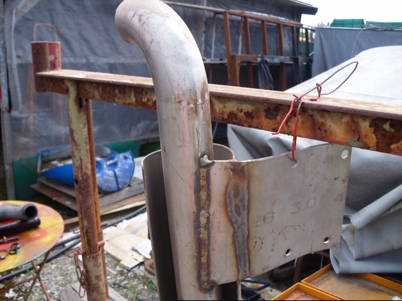

MessageSujet: Re: photo de mon 404 115   photo de mon 404 115 - Page 5 Icon_minitimeJeu 16 Juin 2011, 12:38
echappement droitphoto de mon 404 115 - Page 5 Dsci0018.php?i=232&u=13870486]photo de mon 404 115 - Page 5 Dsci0017[/url]

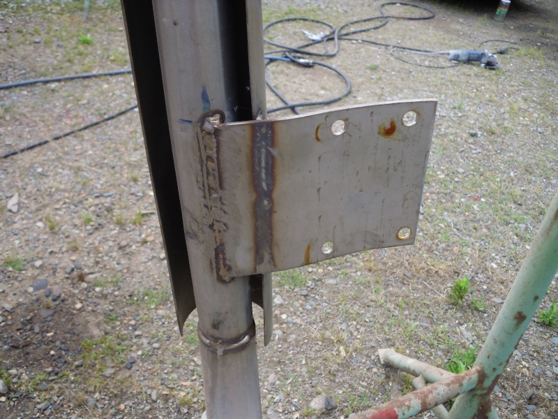

il reste a passiver les soudures et polir
photo de mon 404 115 - Page 5 Dsci0020

bonsoir
la passivation : passer un acide sur les soudures pour eviter la rouille
acide specifique je ne me rappel plus quel nom il a
contrairement aux idées reçus l inox rouille ou s oxide il faut l entretenir surtout dans les milieux salins

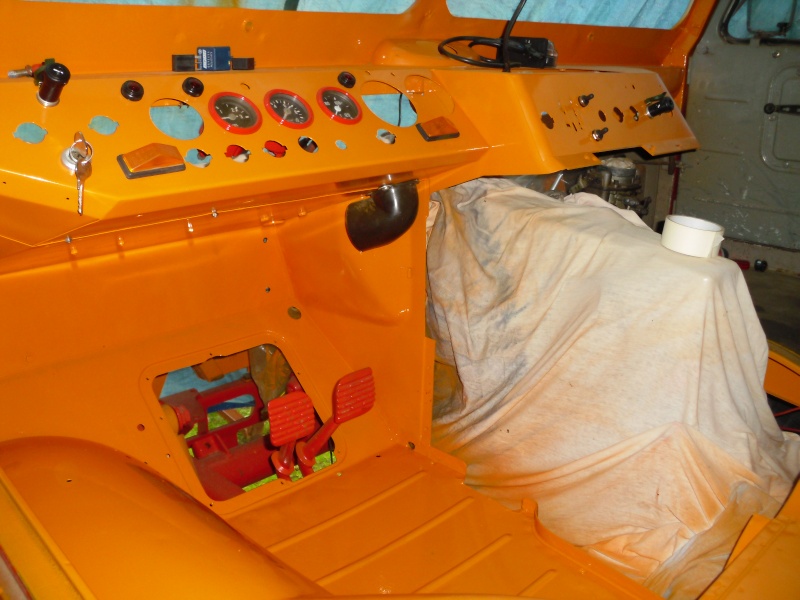

MessageSujet: Re: photo de mon 404 115   photo de mon 404 115 - Page 5 Icon_minitimeMer 24 Aoû 2011, 22:00
un peut de peinture pour y voir clair
photo de mon 404 115 - Page 5 Dsci0114

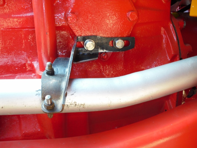

MessageSujet: Re: photo de mon 404 115   photo de mon 404 115 - Page 5 Icon_minitimeMer 31 Aoû 2011, 09:39
support de tube d echappement pour essayer d eviter la casse du collecteur
