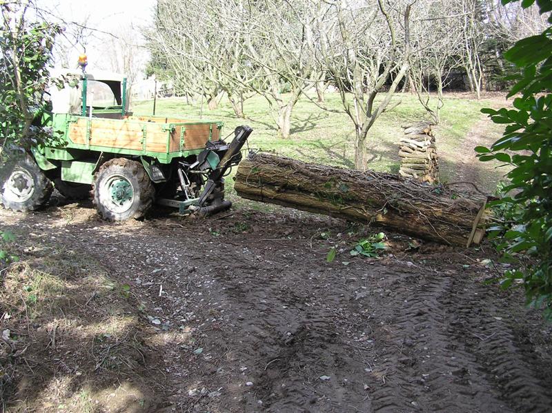

pino a écrit:
. Attention ces vitesses ne servent qu a deplacer le 411 pas utilliser pour des travaux de traction elever sinon ca casse!
c'est écrit dans le manuel ! mais ce n'est pas écrit que ça casse ! c'est pour éviter de tracter des masses énormes que le 411 ne tiendrait pas en poussée à mon avis !
pour ma part ça m'arrive souvent de "décoller une bille " en rampantes voire de la trainer à destination en courtes ! je n'ai pas l'impression que ça pose soucis !
[img]Leviers de commande 411-119 0703231204184586411560[/img]
[img]Leviers de commande 411-119 09101110070745864620102[/img]
à+[img]Leviers de commande 411-119 Mini_09101110061845864620080[/img]
