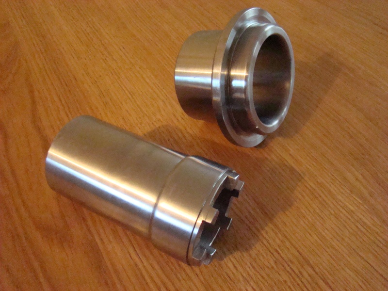

cherche outil 401 589 00 07 00 et 401 589 01 33 00 à prêter ou à acheter Dsc02310
C'est ça que tu veux ??
Il manque le trou dans la clé à créneau, et je dois recevoir le rond de 120mm aujourd'hui pour faire l'arrache ...
Pour ceux que cela intéresse, c'est à quelque chose près la reproduction des vrais outils selon plans et photos fournis par Sepele

Voilà le kit "démontage de tulipe et joint spi de boite"
La vis est en 18 x 150, hexagone de clé en 17, longueur de filetage 170mm, et présente un logement pour y mettre une bille de roulement (pour faciliter le travail)
cherche outil 401 589 00 07 00 et 401 589 01 33 00 à prêter ou à acheter Dsc02311
Une autre vue :
cherche outil 401 589 00 07 00 et 401 589 01 33 00 à prêter ou à acheter Dsc02314
En Sépia, on dirait qu'ils ont 60 ans...
cherche outil 401 589 00 07 00 et 401 589 01 33 00 à prêter ou à acheter Dsc02313
Ca vous plaît ?? C'est moi qui l'ai fait ! lol!

belles pièces!
la "tulipe" en haut à droite à coté de la vis , c'est un mandrin pour remonter le joint ?
cherche outil 401 589 00 07 00 et 401 589 01 33 00 à prêter ou à acheter Empty
MessageSujet: Re: cherche outil 401 589 00 07 00 et 401 589 01 33 00 à prêter ou à acheter   cherche outil 401 589 00 07 00 et 401 589 01 33 00 à prêter ou à acheter Icon_minitimeVen 09 Oct 2009, 20:16
effectivement c'est pour monter le joint ... là j'ai pris moi même les dimensions d'après mon joint ... espérons que je ne me sois pas trop mal démerdé ...
je mettrais les images des vrais outils mais ce soir ça ne marche plus ...
